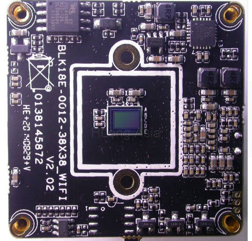

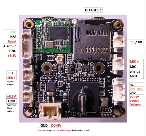

Добрый день. Есть модуль BLK18E 0012 38*38 WIFI v 2.02 (HI3518E + 1/4'' OV9712) он 5V.
Черт дернул прошить этой прошивкой 00007510.1IPC18E_50H10L_8188_S38_V4.02.R12. по всем данным прошивка именно этого модуля.
Но после модуль перестал транслировать WiFi и соответственно нет возможности к нему подключиться. Другого подключения у него нет. Как можно выйти из ситуации...

Сделайте фото самого модуля и WiFi, попробуем опознать.
Теоретически, можно прошить через консольный кабель по протоколу ymodem, но это очень долго. По восстановлению советую перебраться в эту тему.
Сам модуль рабочий, при включении производит запись на карту памяти, но вифи не транслирует....
Чем будете ремонтировать? УАРТ? Программатор?
Все, вопрос снят. Через сброс подключился в режиме Router mode и откатился на старую версию прошивки... Всем спасибо...
