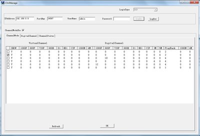

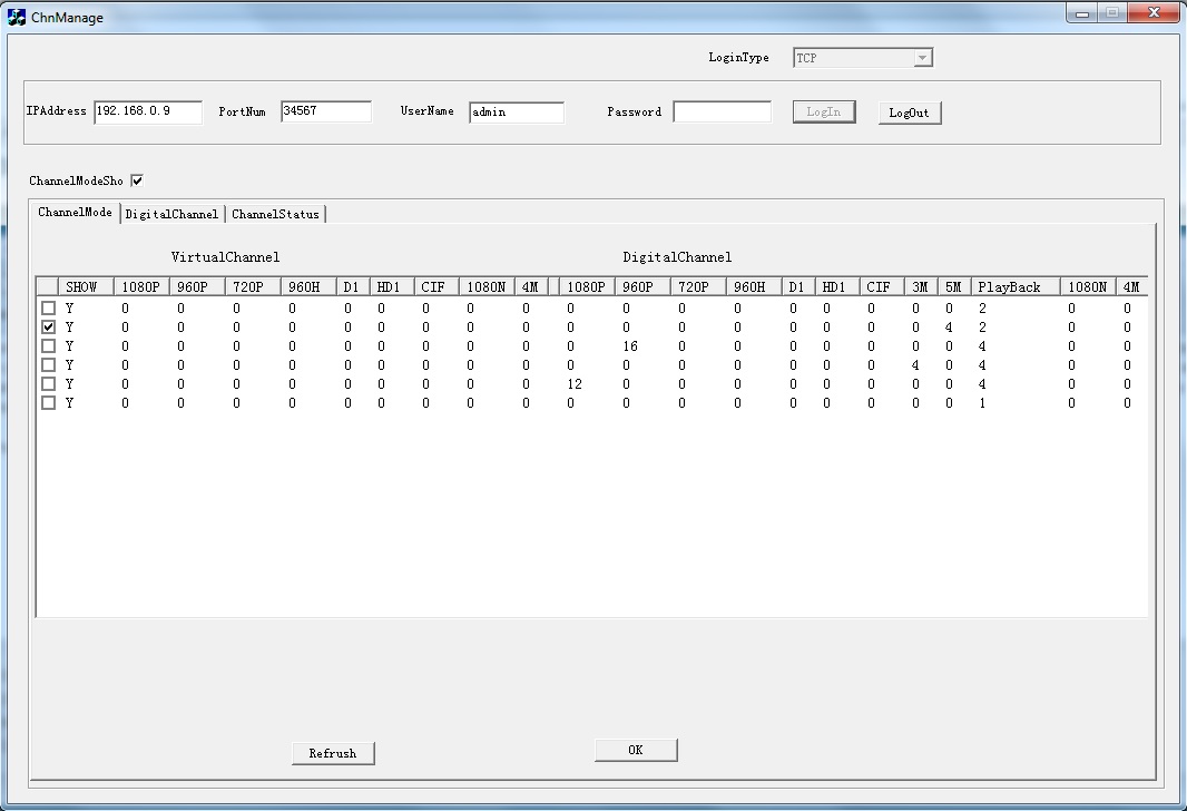

Сообщение AlienP666 » 27 авг 2018, 07:11
Sonya писал(а):Скорее всего изначально рег был 4-канальным. Прошивка та же, но памяти в том меньше, соответственно и режимы там другие.
Да у меня полно этих 119, которые в 16 каналов перешиваются, а у этих старых корпус интересный, компактный пластиковый, винт 3,5 прямо в плату рега втыкается, размер получается плата+винт вплотную. Раньше я их пытался шить и тоже 4 канальники получались, думал в новой чтото поменялось. А так рег больше 2х лет проработал на 14 камерах 1-1.3мп, потом переехал в помещение поменьше и всего 7 камер стало.
Есть очень интересная фишка для изменения режимов работы (скрин приложен) :smile: называется ChannelManagment, активирует такие режимы которые до этого были скрыты. Поделиться к сожалению не могу по ряду причин :( , но может, что-то найдете подобное :wink: .

Сообщение Sonya » 27 авг 2018, 13:48
AlienP666 писал(а):Есть очень интересная фишка для изменения режимов работы (скрин приложен) :smile: называется ChannelManagment, активирует такие режимы которые до этого были скрыты. Поделиться к сожалению не могу по ряду причин :( , но может, что-то найдете подобное :wink:
Теперь понятно, откуда на али реги с нестандартной таблицей режимов, типа 6 аналоговых + 2 сетевых, когда у XM по умолчанию было 4+4.
Намекните хоть, с чем работает прога, с прошивкой или напрямую с регом?
Правит таблицу AVenc в custom?
Re: Передалка noname китай регистратора на Hi3521 в XM: реше
Сообщение AlienP666 » 27 авг 2018, 14:19
Работает на прямую с регом. Специально сделал скрин на подключенном регистраторе. Завод говорит, что пользоваться этой штукой нужно крайне аккуратно :D . Короче может привести к порче регистратора. Что именно правит не знаю, целью не задавался :smile: .
