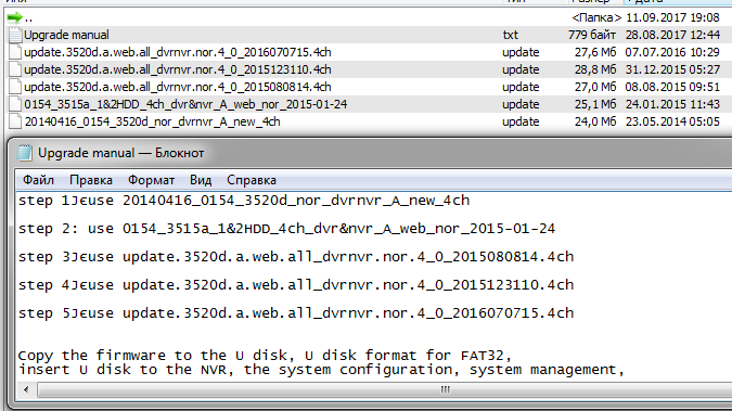

Всем доброго дня.
Комрады помогите с прошивкой NVR.
Китаеза дал два файлика, кинул я их на флешку, рег их проглотил и не завелся больше.
потом купил другой рег и забыл про старый.
А тут решил ковырнуть старый, у другого китаезы выпросил пакет прошивок, кидаю их на флешку вставляю в usb и ноль по фазе, реакции ни какой, может нужны еще какие нибудь исполнительные файлы на флешку залить?
Re: Китайский Mini NVR
Сообщение AlienP666 » 03 сен 2018, 07:57

Сложно сказать, все зависит от того на сколько рег старый. Модификаций могло много пройти с того времени. Соответственно и файлы для восстановления могут быть разные.
Сообщение kROOT » 03 сен 2018, 08:31
Флэшка должна быть не больше 2Гб и FAT отформатировано.

Сообщение AlienP666 » 03 сен 2018, 08:45
kROOT писал(а):Флэшка должна быть не больше 2Гб и FAT отформатировано.
Поправлю FAT32 :smile: и форматирование должно происходит на снятой галочке "быстрое форматирование".
Сообщение kROOT » 03 сен 2018, 10:01
Давно эти реги не прошивал, недавно рег от ХМ прошивал и там пока не уменьшил флэшку до 2Гб и отформатировал в FAT не пошло, в консоли писало что FAT32 не понимает.

Сообщение AlienP666 » 03 сен 2018, 10:16
kROOT писал(а):Давно эти реги не прошивал, недавно рег от ХМ прошивал и там пока не уменьшил флэшку до 2Гб и отформатировал в FAT не пошло, в консоли писало что FAT32 не понимает.
Здесь не столь критично к самой FAT сколько критично к файлам восстановления и скорости форматирования.

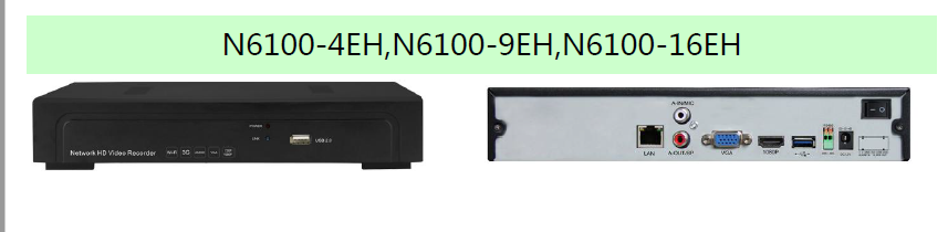

Вот такой у меня nvr.
Как на него прошивку залить.
прошивка есть, китаец выслал, только формат х.з. какой-то.
только через usb чёт не получается.
такаю флешку в разъем а на экране ничего не происходит.
