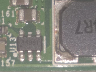

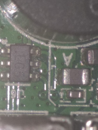

Вот другие ,но по маркировке разные ,тот который нужен подгорел не видно ни цифры

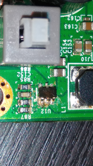

Все ,разобрался ,на руках держу плату (до этого была у "слепого") номер детальки сгоревшей 84961,как и у целой с другой стороны ,на обеих одна центральная лапка не припаяна.Теперь осталось узнать что это точно за деталюшка.заранее спасибо

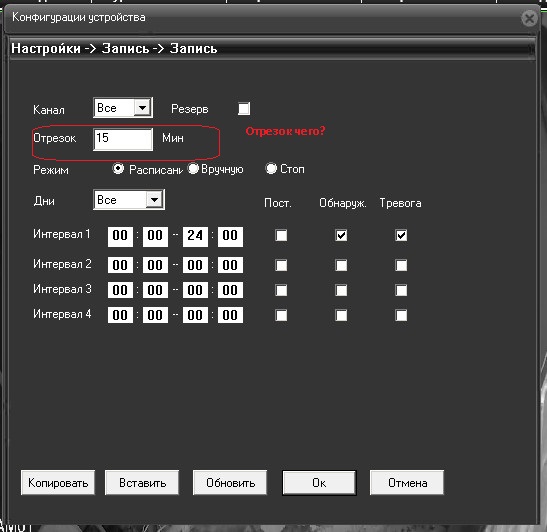

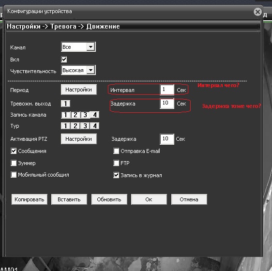

Господа всем здравия. Помогите разобраться с настройками,скрины прикрепляю. Интересует:
1. Отрезок
2.Интервал
3.Задержка
Исходя их чего менять значения в выделенных полях. Очень буду признателен за ответы.

Интервал - время когда идет детектирование движения, т.е. каждую 1 сек.
Задержка, сколько будет после детектирования писать в файл происходящее.
Отрезок непрерывный интервал, если будет.
И все пишет у меня по 20 секунд после появления движения в кадре (Задержка = 20 сек).

1. Отрезок - длинна записанного файла (при постоянной записи).
2.Интервал - интервал между сработками детектора - через каждую секунду или, если значение 10, через каждые 10 секунд.
3.Задержка - время записи после сработки детектора.

А что значит "Тревожн. выход" ? и почему "1" ?
ubuser
Сообщения: 54
Зарегистрирован: 15 авг 2014, 09:37
Re: Китайский Mini NVR
Сообщение ubuser » 28 ноя 2018, 12:30
AVGN писал(а): А что значит "Тревожн. выход" ? и почему "1" ?
В случае обнаружения движения на специальном выходе камеры(тревожном) появляется логическая единица. 1 значит первый тревожный выход, их же теоретически может быть несколько.
