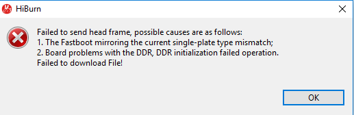

Начала жму Erase all
Потом Burn Fastboot
Выбираю spi, сам файл
До 4% доходит и какая то ошибка

Re: Китайский Mini NVR
Сообщение Rapid » 14 мар 2019, 09:38
AlienP666 писал(а):Попробуйте пропустить вариант очистки.
Да и без нее, сразу пытаюсь залить.
Может я что то не правильно делаю:
Подключил через Uboot
так же воткнул витую пару (обжал комп-комп)
запустил тфтп указал папку D:\HiTool\
запускаю HiTool
иду заливать Burn fastboot, доходит до 4 или 5% и ошибка.
Сообщение AlienP666 » 14 мар 2019, 09:56
Что значит - обжал комп-комп? Подключайте ваш NVR через хаб. Ошибка может быть вызвана и проблемой с флеш, и проблемой с работой самого интерфейса на плате. Про верьте все параметры настроек, проверьте правильность подключения вашего UART. Поменяйте местами RX и TX.

Сообщение Rapid » 14 мар 2019, 10:34
Я правильно понимаю что у меня 3520D? На процессоре маркировка 3520
Есть ли подробная инструкция для 3520 8 канальной, с нужными файлами. А то везде 4 или 9 или 16 каналов. 3535 и прочее. Такое ощущение что только я один с таким регистратором.
Да и пробовал через свитч подключать прямой витой парой, все равно 4%
Сообщение Rapid » 14 мар 2019, 11:32
AlienP666 писал(а):Поменяйте RX TX местами.
Менял. Самый лучший результат 5%
