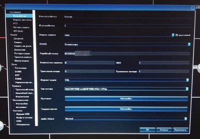

У меня похожая проблема на версии mini. Подключён внешний HDD, который пишет до заполнения и встаёт колом. В меню IE и на самом регистраторе не нашёл нужного пункта, его просто нет. Есть другой регистратор, где HDD внутри стоит - там в меню тоже нет, но он сам за собой подтирает, т.е. пишет по кругу.

На форуме тему не раз поднимали, речь шла о некой утилите "Запускай веб клиент (WebClient_En.rar) прям из архива, и увидишь то , что хотел увидеть.", но я не нашёл её. Поделитесь, пожалуйста, может через утилиту увижу этот пункт.
зы: прошивка последняя.

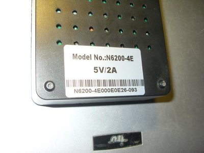

Здравствуйте уважаемые форумчане. Лежали у меня, давненько, два "кирпича": N1008F и N6200-4E, убиты еще года три назад хакерскими атаками . Решил попробовать "раскирпичить", тему чита-читал...и уже сам себя запутал. Отдавал человеку посмотреть, починить, но не вышло у него .Через UART залил загрузчик от 3520, но что-то сомневаюсь в правильности. Здесь, у специалистов, возможно найдется "правильный" архив... Процессор 3515. И прошу , если не сложно, подсказать еще мой алгоритм действий...не понял , как действует восстановительная флешка, вроде загружается, а эффекта 0. Возможно не от него файлы. Прошу помочь, если это ещё возможно! Просьба сильно не пинать,я просто "любитель". Через юарт лог : https://yadi.sk/d/e-aGUBGgkvp_lQ" onclick="window.open(this.href);return false; . Я не очень в этом бумбум, поэтому ....
