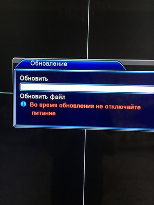

Ребят у знакомой начало на регистраторе выскакивать обновление и зависает система... что удивительно инет отключен через фаервол роутера..
я уже обновил.. сменил несколько прошивок.. но беда так же осталась...

a25k03 писал(а):Ребят у знакомой начало на регистраторе выскакивать обновление и зависает система... что удивительно инет отключен через фаервол роутера..
Установите пароль на рег и последнюю прошивку.
