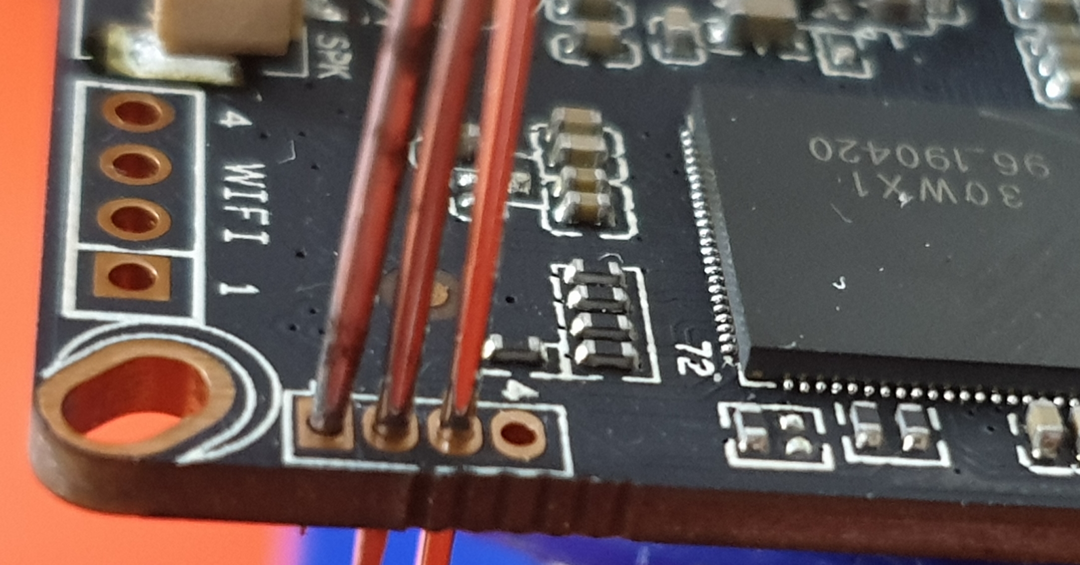

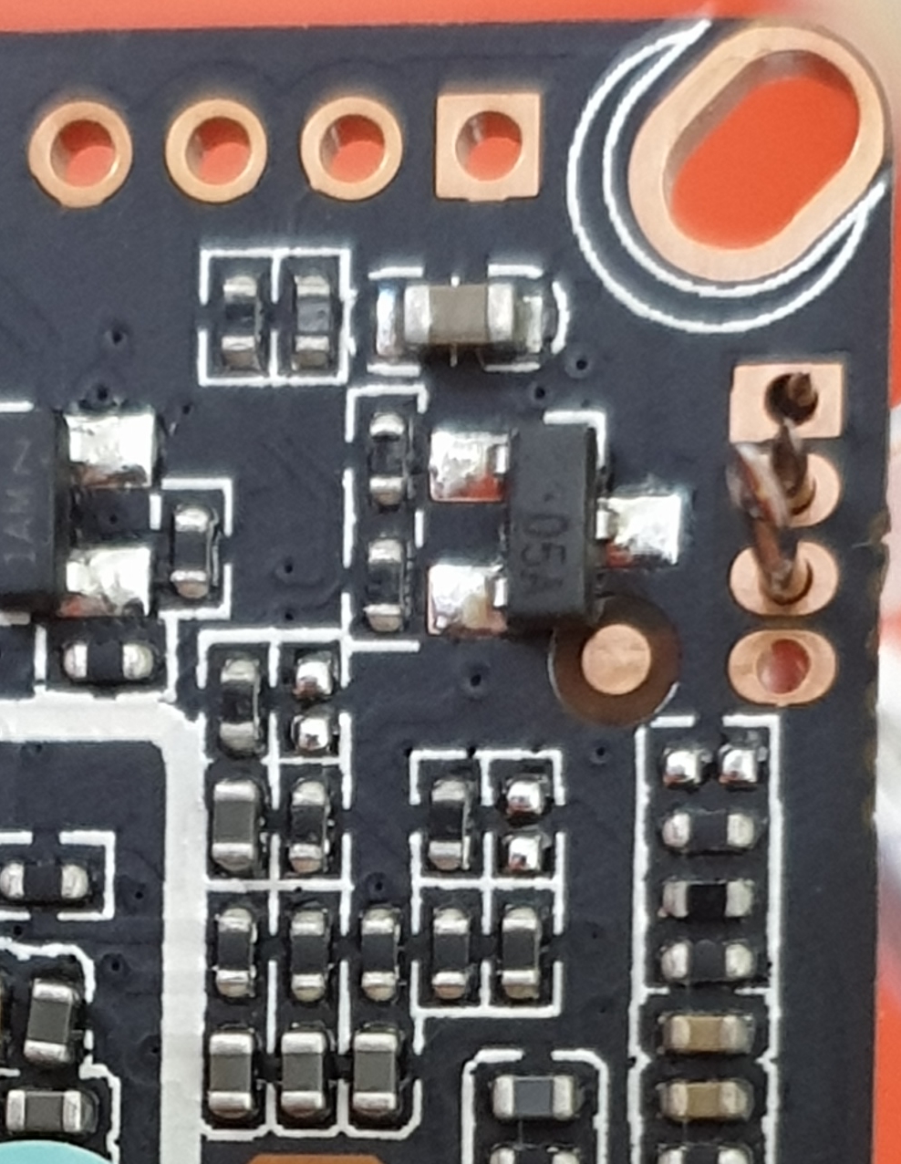

Может гуру подскажут: пытаюсь подключиться через com порт к 85x20pya, который на xm530 проце. Все как в статье делаю, в терминале вылетают кракозябры при включении модуля. Сотня-другая символов, каждый раз разные. Скорости пробовал перебирать. Usb-uart на CP2102. 8 бит 1 стоп нет контроля четности, управление потоком xon/xoff, пробовал разный не помогает.
Символы выводятся буквально секунду и тишина.

Andry_S13 писал(а):пытаюсь подключиться через com порт к 85x20pya, который на xm530 проце. Все как в статье делаю, в терминале вылетают кракозябры при включении модуля. Сотня-другая символов, каждый раз разные. Скорости пробовал перебирать. Usb-uart на CP2102. 8 бит 1 стоп нет контроля четности, .
Проверьте, не ведут ли выводы UART на один из пятаков нераспаянных деталей.

Не шибко то разглядишь тут, это ж модуль 38×38, тут smd совсем мелкотня и дорожек не видать. Пару точек нераспая на плате есть.
Если б не было нужной распайки, в терминале было бы пусто, или ошибаюсь?
Подключался иголками, запаяться больно мелко, шнурок около метра телефонный 4-жильный - это критично?

Tx Rx местами менял, GND третий от квадратного контакта. Верно?

Попробовал подключиться к старому регу на hi3510 - все взлетело. Вернулся к модулю на xm530 - мусор. Может частота порта какая нужна особенная?

Andry_S13 писал(а):Попробовал подключиться к старому регу на hi3510 - все взлетело. Вернулся к модулю на xm530 - мусор. Может частота порта какая нужна особенная?
GND проверяйте с помощью мультимитра, на прозвонку диодов, замыкайте каждый контакт на минус платы. Квадрат обычно не является минусом. Скорее всего GND неверно подключен.

Прозвонил.
Квадрат - земля, Rx, Tx, +3.3.
Вот и надейся что распиновка стандартная, ориентировался на картинку из статьи, на старом реге все по картинке было.
Теперь в терминале все как надо, последний текст
Unconpressing linux...done, booting kernel. пойду прошивку разбираться как лить.
Спасибо большое!

Все восстановил, модуль заработал. Заодно реанимировал старенький 53h20py-s. Спасибо откликнувшимся и за статью-инструкцию.
Полагаю было бы полезно дополнить про расположение контактов UART на разных платах. Именно это было реальной проблемой затупа, был уверен что квадрат везде Rx и далее по очереди Tx GND и 3.3v.

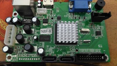

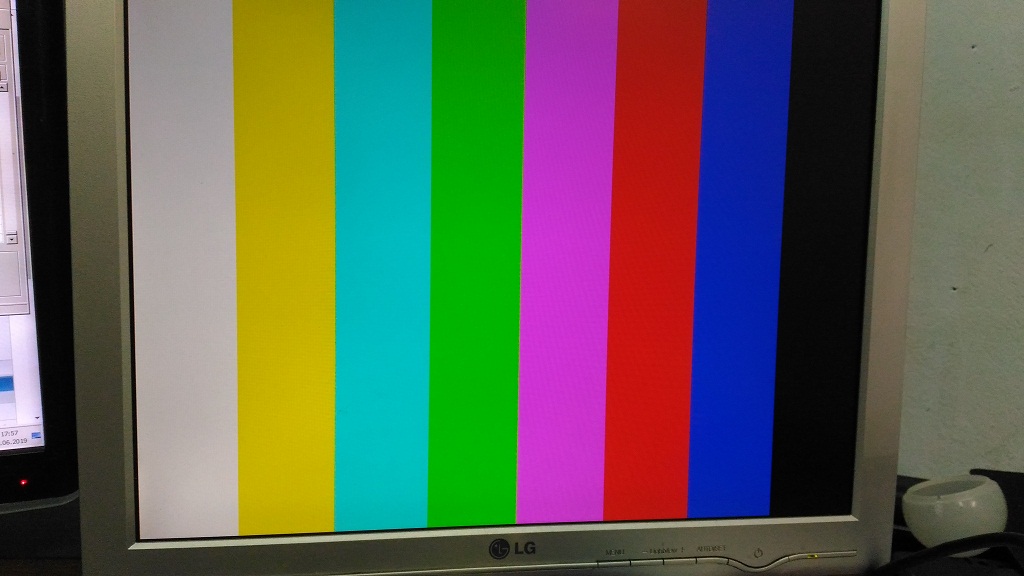

Подскажите, есть регик, после копания в настройках перестал загружаться - доходит до цветных полос, зависает на пару минут и перезагружается. Прошивка точно неизвестна, проц Hi3536, на плате наклейка c QR кодом и маркировкой NBD8004R-PL. Как можно сбросить на заводские настройки?
В FAQ на сайте производителя написано записать update.img и auconfig.txt на флешку, но где их взять? Скачал эту прошивку, там их нет. Саппорт не отвечает.

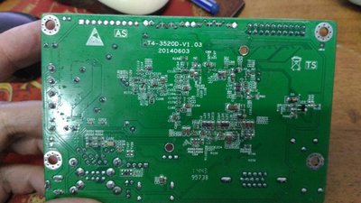

Всем привет! поделитесь пожалуйста дампом для регистратора Орбита vp-1008. может есть какого нибудь подобного. вот такой экран висит. ссылку на дамп прилагаю https://yadi.sk/d/7AgBIuxvy4zu8A" onclick="window.open(this.href);return false;
