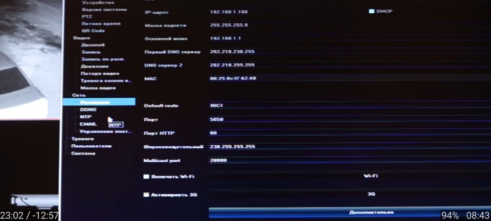

Добрый день. Mini NVR N6200 -4El во вкладке сеть отсутствует wifi и3g. В чём может быть причина? Спасибо.

bychkov-68 писал(а):
25 фев 2021, 13:38
А почему они там должны быть? У регистратора только один сетевой интерфейс и это эзернет.

Это из обзора такого же рега

в старой прошивке они активировались когда подключен совместимый Wi-fi или 3G модуль, какая у вас прошивка не известно, вполне возможно, что когда вставите подходящий wi-fi или 3G в USB порт, они появятся.

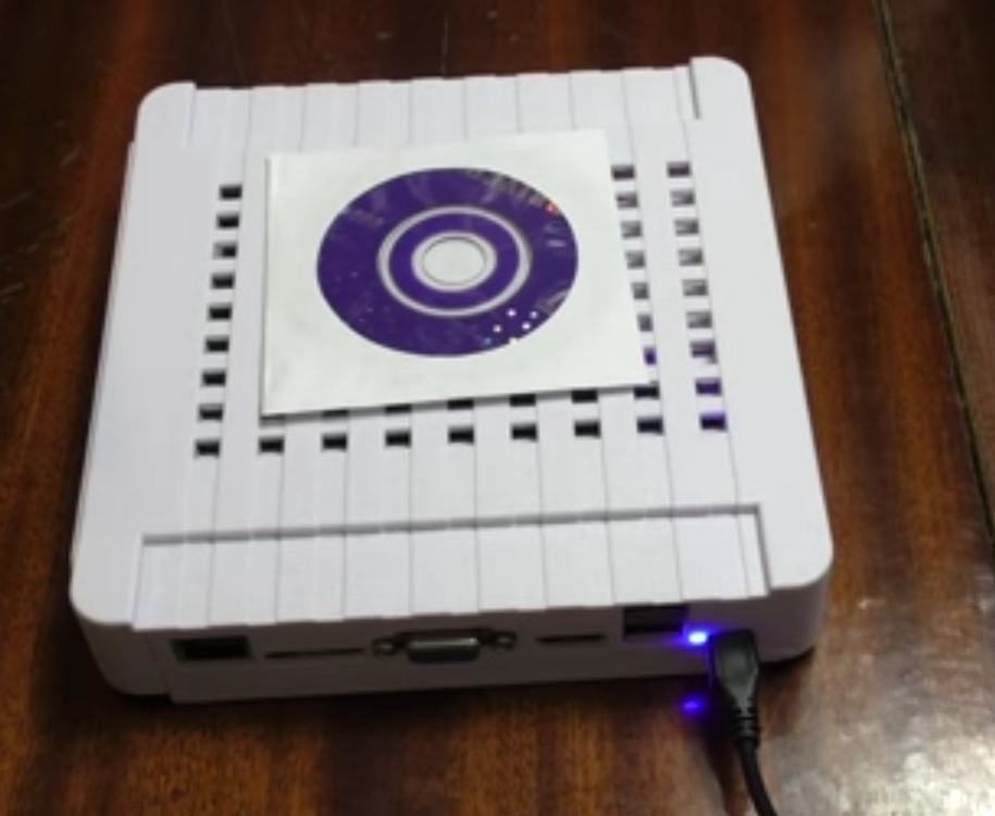

Как его разобрать?

Сообщение reanimatorlash » 26 фев 2021, 19:37
корпус на защёлках. разбирается снизу (со стороны отсека для HDD).
