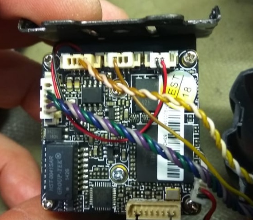

Щас уже собрал камеру. Но успел сделать фотки пока была разобранная :Sonya писал(а):Видимо, стояла какая-то самосборная прошивка, так как для повороток и моторизованных камер прошивки имеют другие номера.bulka58807 писал(а): Установил последнюю прошивку, камера её приняла, обновилась.

Вот без этих 2-х проводком вообще не управлялась раньше, видимо по ним идёт управление моторами :
Вот потроха :

Мощно подгорела плата.bulka58807 писал(а):успел сделать фотки пока была разобранная :
Судя по фоткам, там две камеры. Одна на модуле PL-AE, а другая - какая-то специализированная, на плате с полукруглыми боками.
Занятно, эти два проводка идут на отладочный UART. Прошивка стояла явно патченная для управления поворотным механизмом, так как родная прошивка передаёт управление через другой порт.bulka58807 писал(а):Вот без этих 2-х проводком вообще не управлялась раньше, видимо по ним идёт управление моторами :
Я делал патч для другого модуля для управления поворотным кронштейном, могу сделать и для вашего. Подробности в личке.
