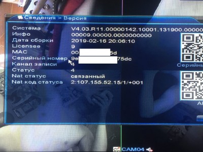

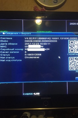

Сообщение AandV » 18 апр 2020, 22:42
Sonya писал(а):
18 апр 2020, 22:26
Если только изначально была какая-то OEM прошивка с другим облаком. Но тогда нужно хотя бы знать её полный номер.
есть полный родной дамп если что
стала
была
Последний раз редактировалось AandV 18 апр 2020, 22:51, всего редактировалось 1 раз.
Re: Восстановление прошивки и сброс пароля XM с помощью USB UART
Сообщение Sonya » 18 апр 2020, 22:51
Под старым CloudID уже не заходит с новой прошивкой? Есть подозрение, что действительно в новой прошивке новые сервера и соответственно новый CloudID.
Сообщение AandV » 18 апр 2020, 22:57
Sonya писал(а):
18 апр 2020, 22:51
нет не заходит в xmey.с новой зато ребутится перестал.со старой ребутился с момента покупки при подключении сети,что только не делал и все сетевые службы отключал и mtd стирал ни чего не помогало.Это критично? Он стал клоном чьим то ?как можно старое вернуть?
Сообщение dede » 18 апр 2020, 23:43
А,так 142 можно готовить в мусорку уже,если перезагружаться стал...не спасут его прошивки. Какой у вас сейчас мак и серийник?
Сообщение AandV » 19 апр 2020, 00:13
почему к мусорке?проц так сдыхает ? перезагрузке только с подключенным внешним интернетом.Если даже шлюз подменить в локальной сети работает без перезагрузок. данные позже пришлю.
