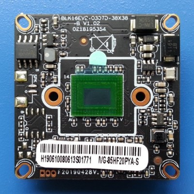

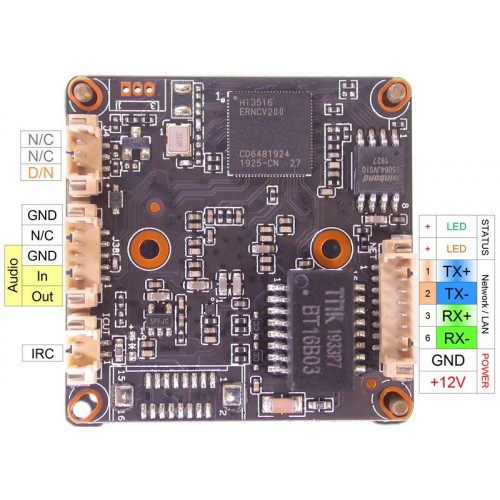

Где у модуля_ IVG-85HF20PYA-S _ЮАРТ? Окирпичил...
Re: Восстановление прошивки и сброс пароля XM с помощью USB UART
Сообщение Sonya » 04 сен 2020, 15:06
Три дырки в углу: RX, TX, Gnd

пытаюсь победить IVG-85HF20PYA-S
Сообщение vepr » 07 сен 2020, 23:48
Камрады....
Объясните, для тех кто в танке, или ткните где почитать(опять же для тех кто в танке), как сделать рабочую прошивку для программатора имея нерабочий дамп(с отпаяной флеш), и заводской архив?
С помощью ExIPCamFree победить... чёт никак... или лыжи не едут...
