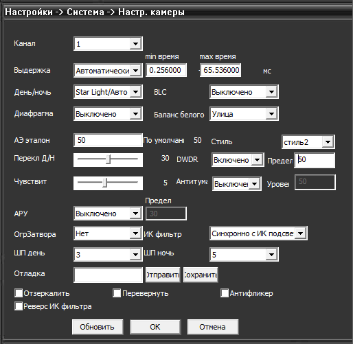

У меня сейчас на прогоне похожий (85HE20PY-S) стоит. Модуль без IR, стоит на уровне 16 этажа. Там по настройкам все как и писал oleglevsha. Ползунком "переключение" добился перехода модуля в ч/б после отключения дворового освещения (мне так захотелось). Хотя пробовал и дальше - чтоб держал "цвет" на уровне фонового освещения города.
Но в таком режиме (StarIR) подсветка будет жить "своей жизнью". По плате подсветки - проще, наверное, выкинуть штатный датчик с обвязкой и интегрировать потроха мини датчика освещенности. Места хватит. В итоге получите полностью рабочий модуль который будет управлять режимами камеры и IR модуля при любом нужном Вам освещении.

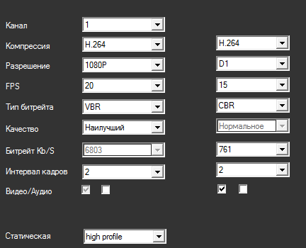

Добрый день, помогите найти оптимальную прошивку для камеры IPC_HI3516C_53H20L_S38 (00002532), имею 4 камеры и все с одной и той же проблемой, камеры транслируют поток урывками, т.е. если посмотреть на таймлайн нвр, то вместо линии там сплошные фрагменты. Причем, камера не висит полностью, на нее можно зайти. Чем больше движений в кадре, тем больше проблем при записи.
Перебрал уже штук 5 прошивок разницы не видно. На всех камерах установлены радиаторы, хотя проблема существовала и зимой, когда -20*С за бортом. Как видно из скринов ситуация ухудшается когда камера находится в режиме цвета, в режиме чб все работает нормально.

bulka58807
Сообщения: 666
Откуда: г. Екатеринбург
Сообщение bulka58807 » 06 май 2019, 10:32
yura18 писал(а):интервал кадров увеличить нужно
просто интересно, как интервал кадров может влиять на пропуски?

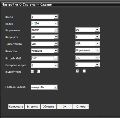

Сообщение Sonya » 06 май 2019, 14:23
Muxi писал(а):IPC_HI3516C_53H20L_S38 (00002532), имею 4 камеры и все с одной и той же проблемой, камеры транслируют поток урывками
Что-то как-то подозрительно, стоит всего 20fps. Сами поставили или рег изменил?
Эксплуатировал 8 таких камер, использовал прошивки: General_HZXM_IPC_HI3516C_53H20L_S38_V4.02.R11.Nat.OnvifS.20160929_ALL.bin
General_HZXM_IPC_HI3516C_53H20L_S38_V4.02.R11.Nat.OnvifS.20170804_ALL.bin
Проблемы были, но причина оказалась в прошивке не камер, а регистратора. Обновил его до последней, сбросил полностью настройки камер и перенастроил систему заново - проблемы ушли.

Сообщение Sonya » 06 май 2019, 18:31
Muxi писал(а):к нвр подключено ещё 4 камеры от herospeed те не глючат.
Проблема во взаимодействии рега и камеры. Похоже, поток рвётся, рег переподключается к камере заново, так происходит снова и снова, пока камера не начинает тупить. Я написал, что проделывал для избавления от провалов. Это работало несколько лет, пока не поменялись камеры. Сейчас осталась одна-единственная 2532, пишет постоянно без каких-либо отвалов, при этом рег достаточно слабенький на Hi3520Dv300.
20fps - это уже проделки рега. Изначально 25fps стояло.
