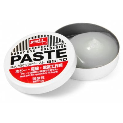

Спасибо! У меня есть китайский флюс, он как вазелин, но спиртом расстворяется и после пайки как бы испаряется вовсе, а если промоешь то вообще следов нет.Такой можно использовать? СМД с ним очень удобно паять, а вот с BGA с ним всего раз пробовал, просто шары смазал и там и там, присоской придержал по месту,прогрел с минуту постепенно фен приближая. Но то была маленькая озушка. С процом как правильно сделать не знаю. Как-то грел просто без флюса, немного поработал и помер. Теперь сомневаюсь, но научиться правильно паять BGA хочется. На ютубе смотрел рекламу как паять BGA ,но толком не понятно ни время прогрева ни температура, ролики больше инструменты показывают нежели сам процесс пайки и плату.

У меня вот такой флюс, других нет в продаже, если только с Али заказать. Какой лучше брать?

Ваш BS-10 это высокоактивный флюс для пайки окисленных поверхностей, для bga он не подходит. Если активный флюс попадет под чип, через какое-то время он съест контактные площадки и уже ничего не поделаешь. Если не заморачиваться покупкой специализированных дорогих флюсов, то с Али можно взять AMTECH NC-559, конечно подделка, но довольно не плохая в свои деньги.
Все понял, спасибо , буду заказывать AMTECH NC-559, к нам обычно за недели три доходит. оттуда.
