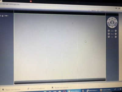

Это веб такой

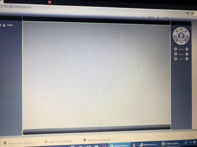

Да, и после сброса через uart, камера примерно 3 минуты работает, а потом отключается... куда копать, не понятно совсем. К заводским сбрасывал. Не помогло

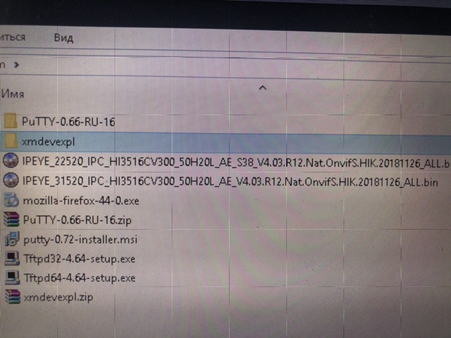

Шил, той, что сверху

https://download.xm030.cn/d/MDAwMDA2Mjc=
Впредь, делайте бэкапы.
