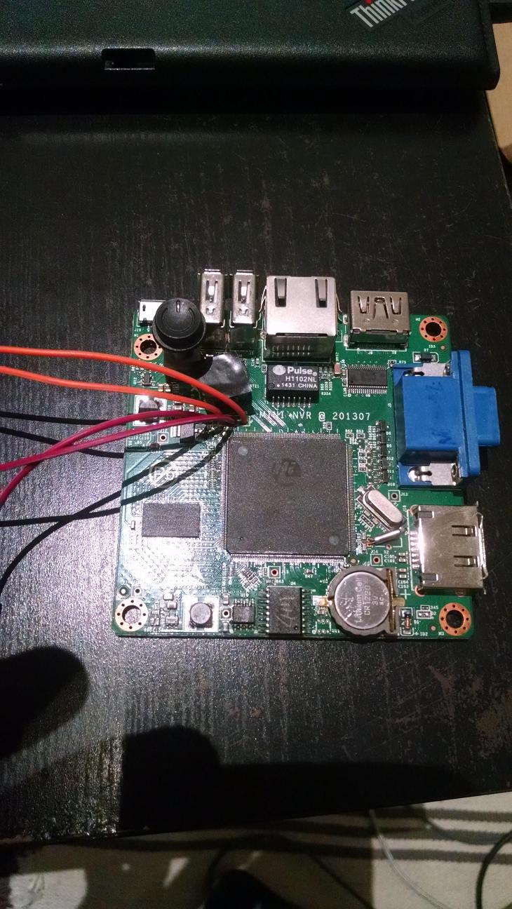

может у кого есть дамп на super mini nvr 4ch? серийник 0152....процессор hi3515.
убит загрузчик,в консоли бегающий курсор .флеш выпаял и поставил в прогер.что шить не нашел. может у кого есть файл дампа буду признателен!

загрузчик прошил вроде,а дальше затык,привожу показания консоли:
