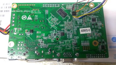

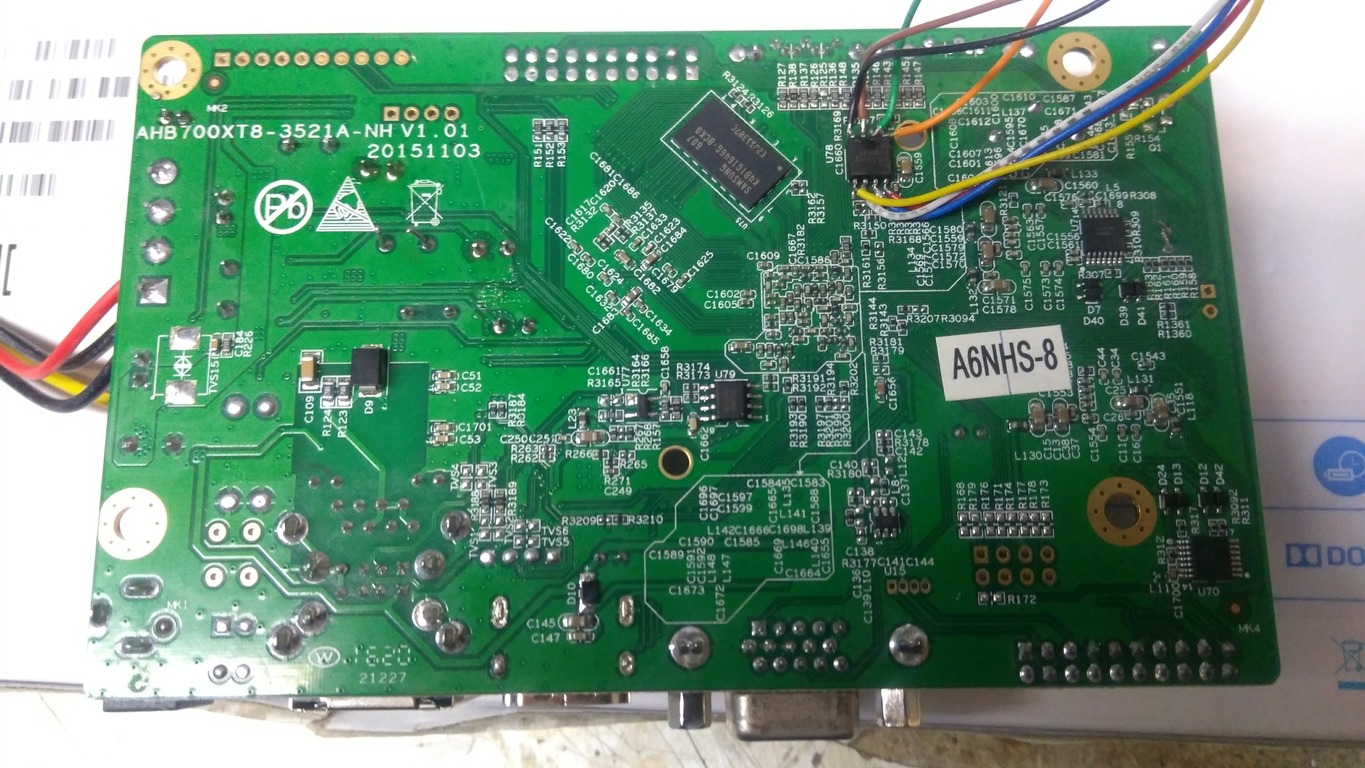

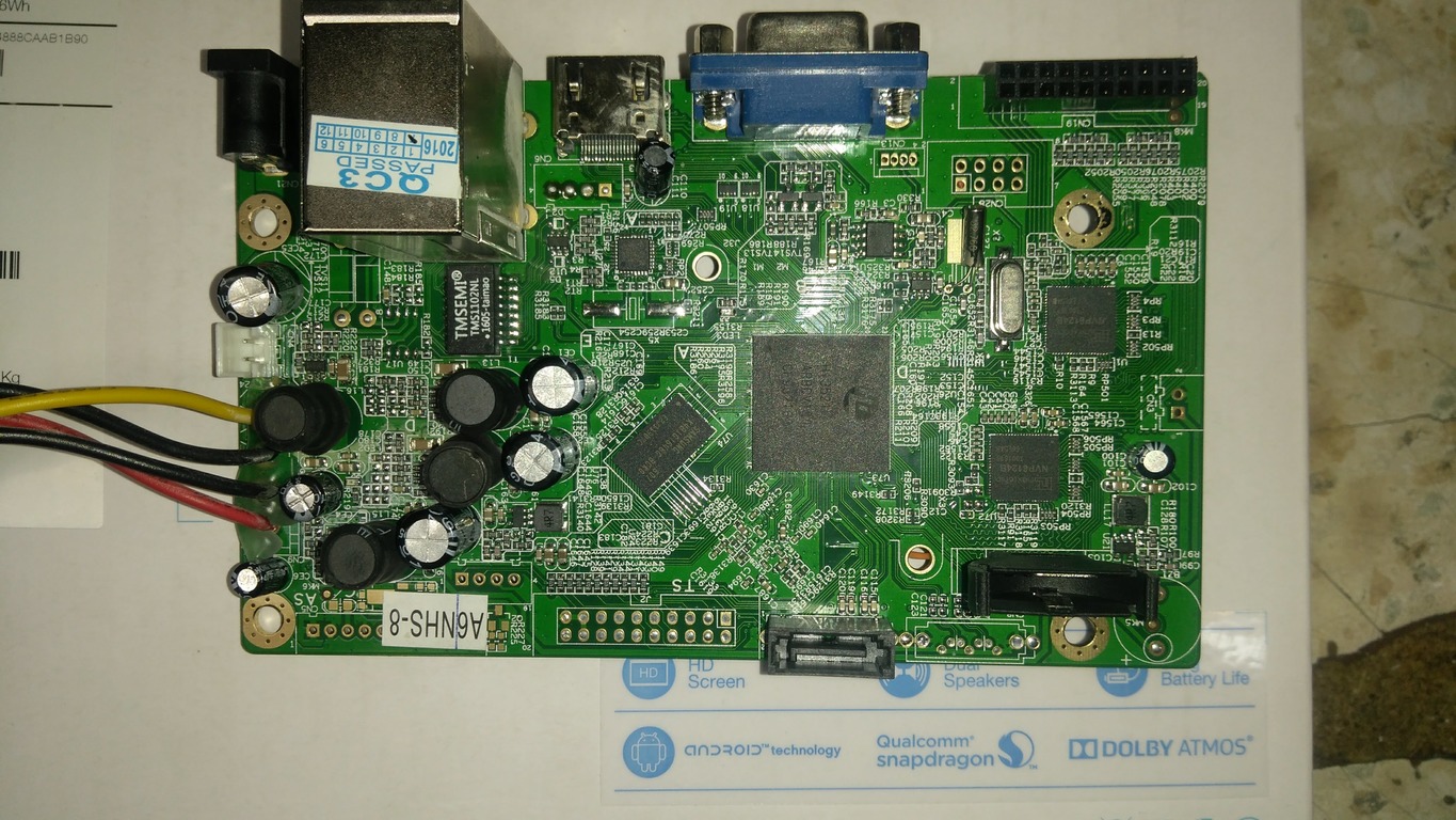

Видеорегистратор A1008NHS,8 каналов,платформа AHB700XT8-3521A-NH V1.01.Не включается.Питания на dc/dc преобразователях в норме.С прошивкой от похожей AHB700XT8-3521A-NH V1.02.FW140,загружается
с вертикальными цветными полосами и стоит,на мышь не реагирует.
Просьба поделиться дампом на флеш 25L6405(64Mbit)
Cлитые дампы на eeprom и флеш есть

А фото платы можно увидеть? И набор чипов поточнее, радиатор с проца нужно аккуратно снять и посмотреть какой там проц. На плате написано HI3521 а в действительности там может HI3520 быть. И АЦП какой тоже нужно посмотреть,тогда можно подобрать подходящий дамп. Что бы время не терять нужно информации побольше тогда вопрос быстрее решится.vl33 писал(а):Видеорегистратор A1008NHS,8 каналов,платформа AHB700XT8-3521A-NH V1.01.Не включается.Питания на dc/dc преобразователях в норме.С прошивкой от похожей AHB700XT8-3521A-NH V1.02.FW140,загружается

Состав платы: CPU Hi3521, ram-K4B1G1646G-BCK0-2шт, 2шт NVP6124B,SMSC8710A,25L6405D,FM2408vl33 писал(а):Поиском то я пользовался и находил тоже самое что и вы предлагаете).Там все ссылки мертвые,иначе тему бы не создавал.dede писал(а):Чтобы время не терять, автору нужно поиском пользоваться search.php?keywords=AHB700XT8+3521A+NH& ... 1%81%D0%BA" onclick="window.open(this.href);return false;
