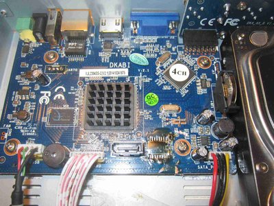

DKABI, на плате стикер XJL2304SS-C(V2.1)

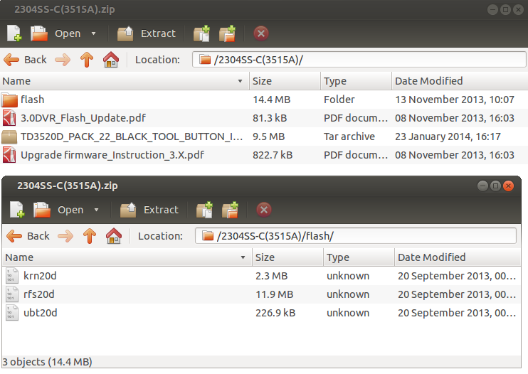

Искажено содержимое флеш, по UART идут пробелы (20Н). Сформировал новый дамп с ubt20d, krn20d, rfs20d от 2304SS-C(3515A). Стал грузиться

Ну так вы из какого архива собрали прошивку? Со смешениями не угадали, похоже?

dede писал(а):из какого архива собрали прошивку?

Камушек-то какой?!
RusEngi
Сообщения: 10
Зарегистрирован: 28 янв 2018, 12:14
Re: Satvision SVR-4425 пищит при включении
Сообщение RusEngi » 04 фев 2018, 15:53
VirtualLink писал(а):Камушек-то какой?!
не знаю, под радиатором, думаю что hi3520 или 15
