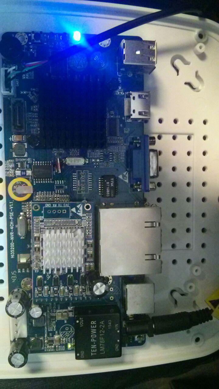

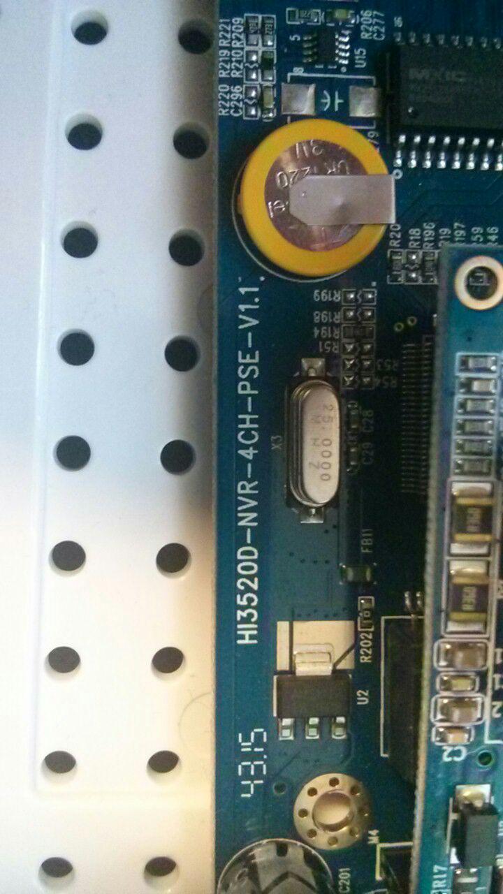

Нужно восстановить рег
После прошивки на несовместимую прошивку получил кирпич....
Регистрар 4х канальный с РоЕ.
Фото прилагаю.
Лог загрузки:

hisilicon #
Очень похоже что тут лежит то что надо в него шить: https://domar.com/updates" onclick="window.open(this.href);return false;
Но не принимает он 5.1.5, 5.1.28. До перешивки в нем как раз была 5.1.28.
Юбут что сейчас явно уже от новой, ибо рег явно выпущен раньше чем дата ЮБута
Подскажите что делать?

- VirtualLink
- Сообщения: 1846
Re: Нужно восстановить рег
Это как?!kotcat писал(а):После прошивки на несовместимую прошивку получил кирпич....
Какой именно прошил?
Надо восстановить бут ENV - параметры загрузчика. Также нужно слить дамп того что есть - возможно часть информации осталась. Но лучше всего найти фулл дамп от рабочего. Также можно попробовать обойтись родной прошивкой и параметрами от аналогов благо их тут на форуме как грязи. Лучше всего взять ту, что шили - посмотреть какие там образы внутри и их U-Boot заголовки чтобы прикинуть таблицу разделов и прописать типовые bootcmd и bootargs.
Из-за того что вероятно бут обновился - формат хранения старых настроек не подошёл, он его не принял и не смог загрузиться с дефолтными. Также вероятно что раздел бут - частично залез на область настроек, что вызвало их повреждение.
Прошил от такой же модели, но V2 плата.VirtualLink писал(а):Это как?!kotcat писал(а):После прошивки на несовместимую прошивку получил кирпич....
Схавал он ее весело из вебинтерфейса и больше не загрузился.
Запросил у продавца прошивку что была ранее.NeiroN писал(а):Надо восстановить бут ENV - параметры загрузчика. Также нужно слить дамп того что есть - возможно часть информации осталась. Но лучше всего найти фулл дамп от рабочего. Также можно попробовать обойтись родной прошивкой и параметрами от аналогов благо их тут на форуме как грязи. Лучше всего взять ту, что шили - посмотреть какие там образы внутри и их U-Boot заголовки чтобы прикинуть таблицу разделов и прописать типовые bootcmd и bootargs.
Из того что есть тут на форуме ничего похожего не нашел. В основном у всех XM, а мой, если я правильно понял - Longse.
Прошивку брал с http://www.herospeed.net/en/" onclick="window.open(this.href);return false;
Они убрали доступ к прошивкам на реги V1. То что там лежит только V2. Причем никакого описания там нет. У новых интерфейс как у Хика. Вот я и обновился...
Прислали прошивку?kotcat писал(а):Запросил у продавца прошивку что была ранее.
Да, ты правильно понял, что у тебя!
Нет еще. Пришлют - выложу.
- VirtualLink
- Сообщения: 1846
Что-то тянут, как будто на очень дальний склад надо идти пешком, через непроходимые джунгли, а главный смельчак с последнего захода так и не вернулся!kotcat писал(а):Нет еще. Пришлют - выложу.
Дело в том что первый мой запрос прошивки был еще в декабре.VirtualLink писал(а):Что-то тянут, как будто на очень дальний склад надо идти пешком, через непроходимые джунгли, а главный смельчак с последнего захода так и не вернулся!kotcat писал(а):Нет еще. Пришлют - выложу.
Сейчас лопнуло терпение, пожаловался начальству продавца, вроде закрутилось. Но ждать полюбасу хз сколько...
- VirtualLink
- Сообщения: 1846
Пока время идет, сними дамп, что есть и укажи конкретную прошивку, которой "окирпичил"!kotcat писал(а):Дело в том что первый мой запрос прошивки был еще в декабре.
