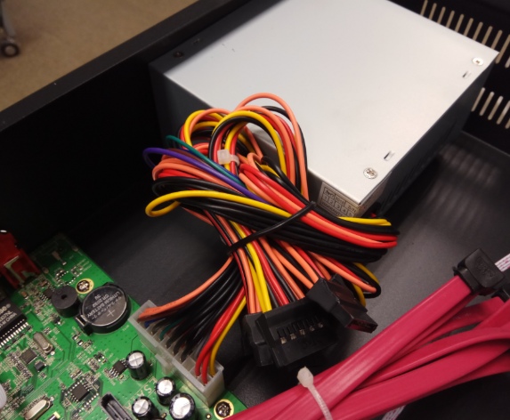

Re: NBD7024 запись на 8 HDD
Вопрос по регистратору 8xHDD от XM.
Сгорел скорей всего блок питания.
Не стартует, на блоке вентилятор не крутится, ну и на выходе нет напряжения.
Понятно что можно заказать в Китае аналогичный.
Но заменить его нужно срочно.
Кто нибудь находил такие блоки питания в России? Не подойдет ли для него блок питания от компьютера?
Внешне похож. Этот блок питания можно отдельно проверить работает он или нет. Достаточно перемычку поставить если память не подводит зеленый и черный. Только подключите нагрузку к нему.
Вопрос то в другом. Можно ли где-то в России купить новый?
И подойдет ли он?
И подойдет ли он?
- Sonya
- Сообщения: 1313
- Откуда: Сергиев Посад
Почему-то я не удивлён вопросу про сгоревший блок питания после вопроса про 9й диск.
Это ATX блок питания (с убранными лишниим напряжениями). Поставьте на замену компьютерный блок с запасом по мощности.
Sonya писал(а):Почему-то я не удивлён вопросу про сгоревший блок питания после вопроса про 9й диск.
На самом деле тот вопрос был давно) И в итоге не стали экспериментировать с расширителями.
Тут же диск помер после подключения последнего, 8-го жесткого диска.
С 7-ю работал исправно!
