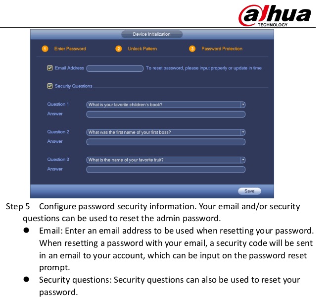

Генераторы вроде продолжают работать, а так же есть способы сброса по секретным вопросам или QR коду, который надо отправить в ТП по указанному адресу и обратно присылают код сброса!

если мне не изменяет мой склероз, то QR код появится только в том случае, если при первоначальном запуске регистратора отметить пунктик "e-mail" и вписать адрес почты, в противном случае QR код не появится.

QR в новых вроде давался в ситуации. когда ничего не было другого, но я не тестировал этот момент плотно!
