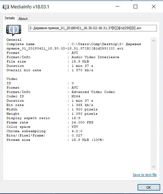

Подскажите , имеется рег XM , работает на кодеке H265 , камеры также на этом кодеке . При загрузке на комп видео с рега , как в формате avi , так в формате H.264 - видео не воспроизводится ни одной программой , хотя через CMS можно смотреть архив . Чем же его тогда открывать после скачивания ?
Стоит klitecodekpack . В VLC плеере секунды идут , но вместо видео , просто черный экран . НА скрине характеристики видеофайла .

Чтобы видео признавалось плеерами, нужно в .avi файле при помщи HEX редактора изменить сигнатуру H264 на HVC1 или лучше на HEVC.

Спасибо , помогла смена на HVC1 , но почему на других регах воспроизводится без проблем , а тут надо ковыряться ?

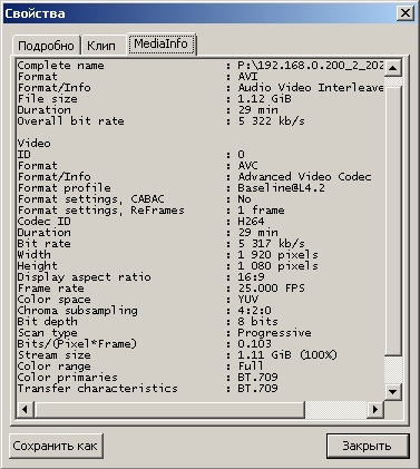

не знаю как в VLC, но в MPC-HC никогда проблем не возникало.
всегда выгружаю в формате h264, а потом перекодирую через VMS
на выходе видео вот такое
