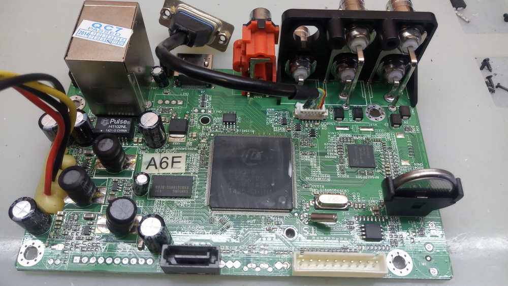

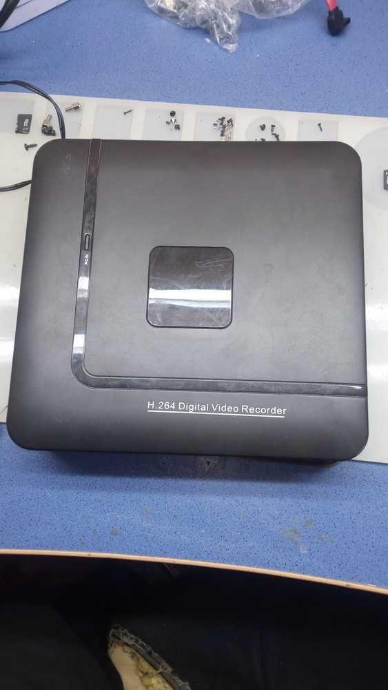

Китайский 4канала. Нет выхода на монитор
Сообщение OLEG-WAR » 10 май 2018, 13:06
Добрый день
Проблема с китайским регом не выводит изображение на монитор (ни по вга ни по ШДМЙ)
Якобы до этого переключали на коаксиал выход и потух.
Рег сам запускается вижу по сети. Контроль напряжения всё отлично 3.3в 5в 12в
Вот фото и прошивка.
Подскажите что может быть может обнулить прошивку с заводскими настройками ?
(если есть у кого скиньте плиз)

Re: Китайский 4канала. Нет выхода на монитор
Сообщение Sonya » 10 май 2018, 13:20
OLEG-WAR писал(а):Рег сам запускается вижу по сети.
Не вижу никаких проблем со сбросом: запускаете CMS, добавляете рег, подключаетесь к нему и выбираете "Настройки-> Инструменты -> По умолчанию"
Сообщение kROOT » 10 май 2018, 13:32
Но вряд ли поможет. Дело может быть в нестандартном разрешении, которое так же можно изменить в CMS System->GUI
Сообщение fobos » 10 май 2018, 23:07
попробуйте https://cloud.mail.ru/public/CZyF/W9Urj9oEr" onclick="window.open(this.href);return false; может с этим дампом будет отображение
Сообщение OLEG-WAR » 11 май 2018, 00:10
fobos Огромное спасибо !!!
прошивка легла отлично по HDMI отлично подключил монитор
по VGA увы изображения нету
Обидно
Сообщение fobos » 11 май 2018, 00:31
OLEG-WAR писал(а):fobos Огромное спасибо !!!
Обидно
в настройках регистратора поменяйте разрешение монитора...должно появиться отображение по VGA
Сообщение OLEG-WAR » 11 май 2018, 07:56
fobos спасибо менял разрешение нету увы
в настройках стоит вместе VGA HDMI
