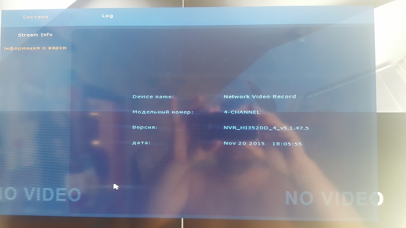

была Вот такая

обновлял из-за того что в сетевых настройках онлайн доступ не работал

HI3520D_updateV5.1.47.5.bin
