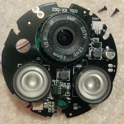

Купил аналоговую камеру для подключения к телевизору https://www.aliexpress.com/item/2018-NE ... 4c4dmAE5Ek" onclick="window.open(this.href);return false; . Сигнальная система PAL. При подключении к телевизору нет картинки, пишет нет сигнала. Проверял осциллографом сигнал есть.

Вполне возможно что там AHD, который не понимает телевизор. Телевизоры обычно показывают до 720x576 - тоесть 600твл. Скорее всего только с регистратором заработает.
Сообщения: 13949
Re: Купил аналоговую камеру для подключения к телевизору.
Сообщение kROOT » 09 июл 2018, 10:17

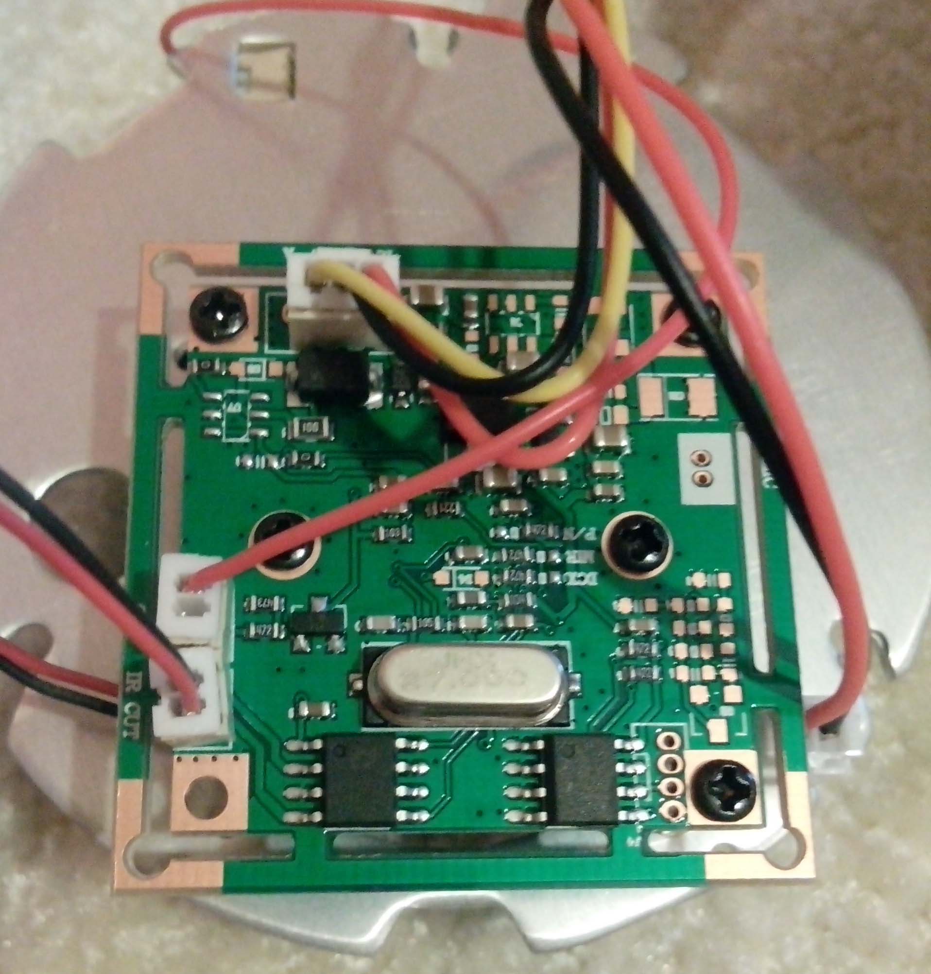

Судя по плате, это обычный аналог.

1. В характеристике товара написано : Высокое разрешение:480 P (SD), то есть 480 горизонтальных строк развёртки. Это противоречит описанию в заголовке : HD 1200 ТВЛ аналоговые камеры... ?
2. Мне нужна камера (модуль) для непосредственного подключения к телевизору (точнее к монитору используемому в автомобилях для подключения камер заднего вида). Что можете посоветовать, по каким критериям выбирать?
Я был уверен, что проблем с подключением камеры к телевизору не должно быть. Так как в описании было: "Note: AV interface can be directly connected to the TV to see". Сейчас я в этом не уверен, поэтому прошу помощи.

Пробовал разные телевизоры (мониторы). Если дело в переключении PAL/NTSC, какое то изображение было бы. Согласен с NeiroN, что возможно там AHD, который не понимает телевизор. Проверить нет возможности.

Покажите что вы видите на осциллографе, покажите что на другой стороне квадратной платы.
