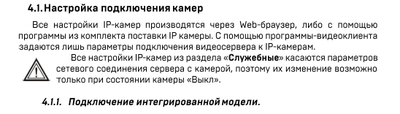

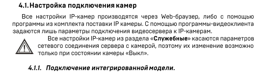

Сервер оказывается настройки камер не умеет менять -
Хотя была мысль, что сервер хранит пароли доступа к камерам, но в меню доступа сохраняется только логин, а пароль пустой по умолчанию всегда, вводишь, камера цепляется и всё.
Пароли в итоге выяснили, найдя наконец монтажника, который всё это ставил.
Однако и пробный хард ресет одной из рабочих камер (выкл. питания, нажать кнопку сброса, вкл. питание держа кнопку, отпустить через 20 сек) помог сбросить пароль (статут камеры в SADP inactivate, вместо activate). Везде читал что не помогает. :unknown:
