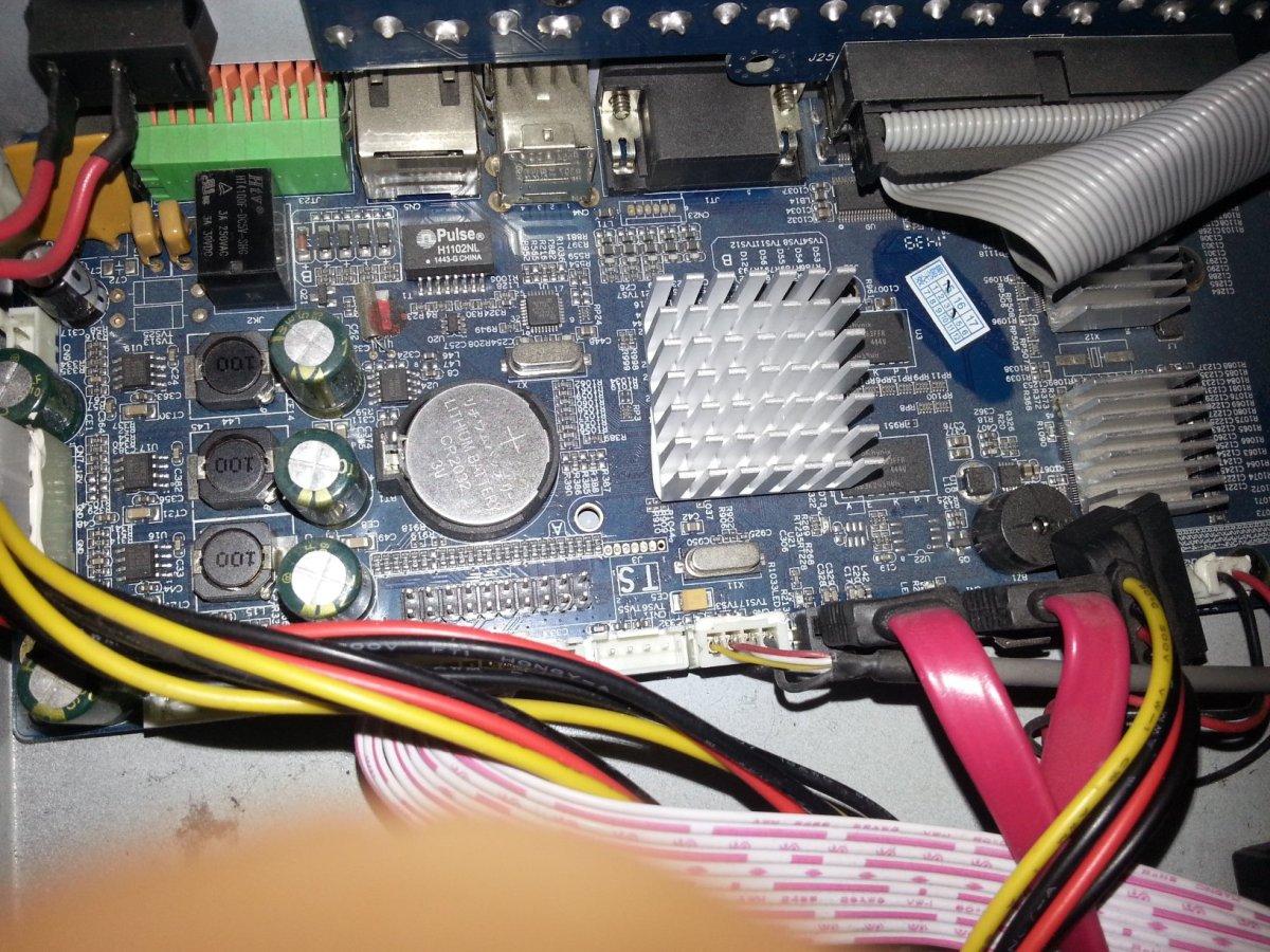

Сообщение Sonya » 17 авг 2018, 14:23
Вложение 2018-08-17 13-38-17.JPG больше недоступно
Вот от него фотки. Как оказалось, проц явно на Hi3520D, а Hi3520A или даже Hi3521 (Радиатор не отклеить, чтобы посмотреть)
fobos
Сообщения: 1138
Re: Нужен дамп от 16-канального XM рега на Hi3520D
Сообщение fobos » 17 авг 2018, 15:51
Sonya, я думаю, что процессор все таки Hi3520A, т.к. судя по фото под радиатором проц в корпусе FCBGA449, а у Hi3520D корпус LQFP256...и по дате платы 2012г., а Hi3520D начали выпускаться в 2013г....если не ошибаюсь...:)

Сообщение Sonya » 17 авг 2018, 17:17
Там может быть и Hi3521 (без A), о чём намекает белая наклейка. Странное устройство, конечно: плата древнючая 2012 года, а само устройство выпущено в 2015 году.
В понедельник сниму дамп и лог загрузки, попробуем по сигнатуре загрузчика подобрать дамп.
