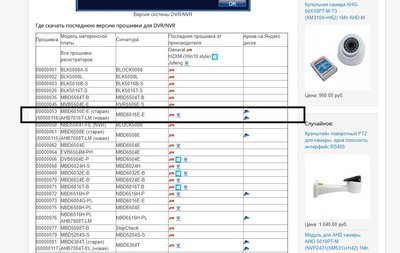

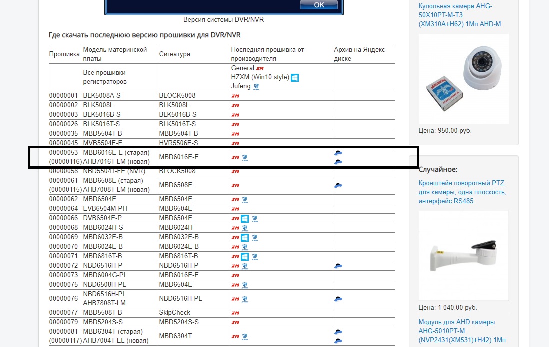

Извените спасибо. Уточним так прошивку которую я выделил ? правильно ?
Fluffykrsk
Сообщения: 428
Re: Ищю прошивку
Сообщение Fluffykrsk » 22 авг 2018, 19:16
OLEG-WAR писал(а):Извените спасибо. Уточним так прошивку которую я выделил ? правильно ?
Неправильно))). Вот прямая ссылка
https://download.xm030.cn/d/MDAwMDAxNTc=" onclick="window.open(this.href);return false;
Ну и регистратор(ы) откатите на заводские настройки в меню... Мало ли чего.
