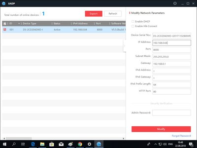

Адрес камеры изменен с "родного" 192.168.1.64 на 192.168.0.64 с помощью программы sadp.

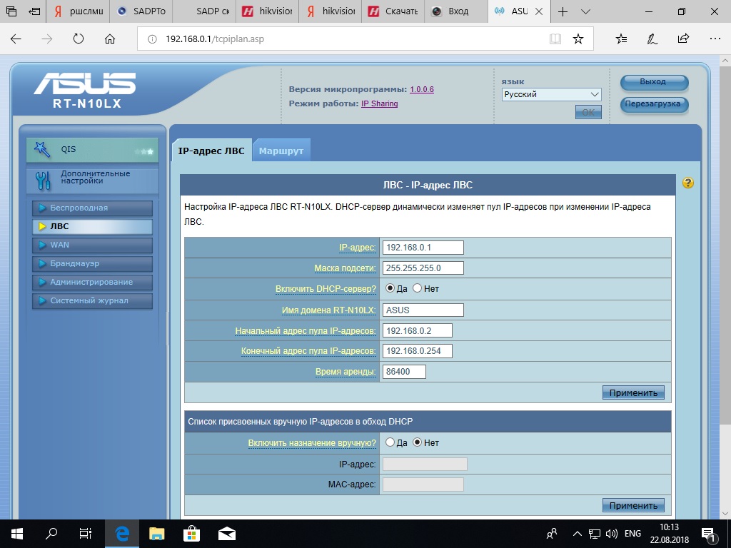

Плата регистратора и камера подключены к маршрутизатору.
Настройки сети на рисунке 1.
Скрин с программы SADP (сетевые настройки камеры), рис. 2.

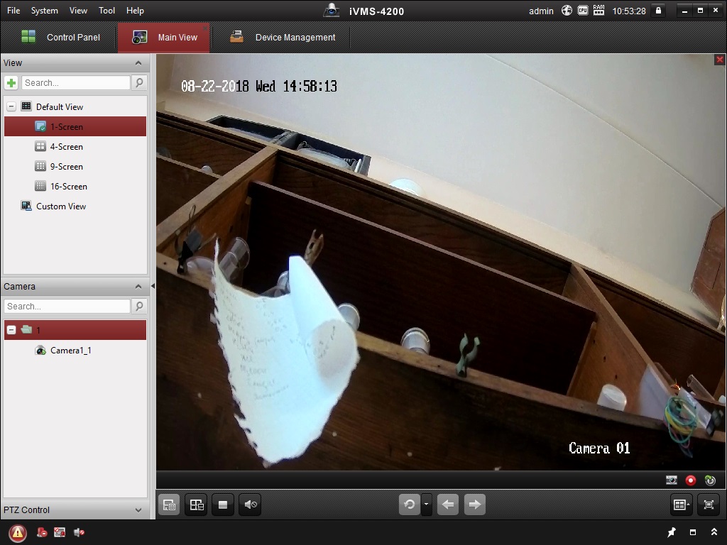

Скрин программы iVMS-4200 (введены логин и пароль камеры), программа получает картинку с камеры. Также картинку удаётся получить через браузер (перейдя по адресу 192.168.0.64, введя логин и пароль). рис. 7.

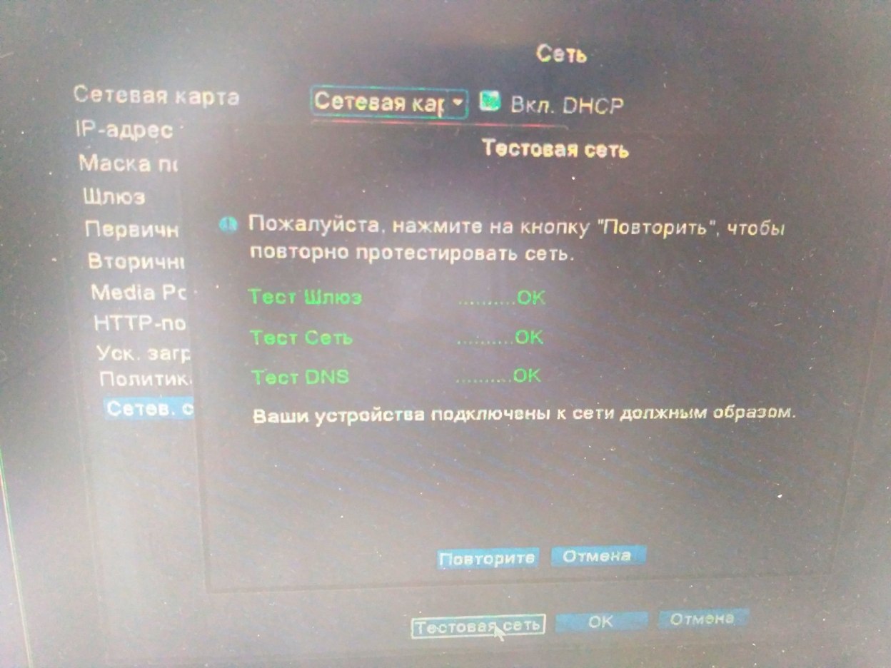

Перехожу регистратору.
Тест сети: ОК.

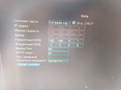

Сетевые настройки регистратора (рисунок ниже). Адрес 192.168.0.3

Тест сети: ОК.

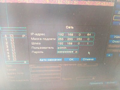

Re: Подключение hikvision ds-2cd2242wd к плате NBD8008R
Настройки камеры в регистраторе на рисунке.
При всём этом регистратор пишет об ошибке логина пользователя или пароля.
Логин и пароль камеры я устанавливал сам. В среде виндовс они работают.
Ввожу их без ошибок (проверено десятки раз).
Что я делаю не так?
Что я делаю не так?
