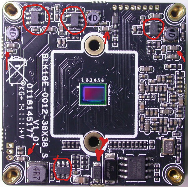

Стабилизаторы обвёл на картинке кружочками, выходное напряжение проверять на дросселях (выходных конденсаторах), пометил стрелкой. Также проверить защитный диод, он тоже помечен стрелкой.vklimk писал(а):Значит, питание где-то на плате пропадает. Подскажите где на плате стабилизаторы и их названия - проверю напряжение и оценю возможность самостоятельной замены...

Выгорел элемент, который на рисунке обозначен стрелкой (снизу). Надпись на нем S4 (это на картинке, у меня же - выжженное пятнышко вместо надписи). Он прозванивается (очень низкое сопротивление, меньше 1 Ом) одной ногой - на землю, второй - на питание. То есть, думаю, он стоит параллельно питанию. Сопротивление же между землей и питанием около 800 Ом.Fluffykrsk писал(а):Здравствуйте

Он стоит последовательно питанию, вам Fluffykrsk именно это и объяснил, что с другой стороны - стороны идущей к ШИМ, может быть КЗ, может быть даже не от КЗ в элементах, а от прогара текстолита, если там прям сильно выгорело у вас

Это диод Шоттки, он не сидит параллельно питанию, через него +12V идёт по всей видимости, защита от переполюсовки питания и "предохранитель" заодно. 800 Ом это нормально, между питанием и землёй.vklimk писал(а):Fluffykrsk писал(а):Надпись на нем S4 (это на картинке, у меня же - выжженное пятнышко вместо надписи). Он прозванивается (очень низкое сопротивление, меньше 1 Ом) одной ногой - на землю, второй - на питание. То есть, думаю, он стоит параллельно питанию. Сопротивление же между землей и питанием около 800 Ом.
Я вот честно, не заморачиваюсь. Элементарно мультиком пощупал, а потом плавное повышение напряжения, получается намного быстрее. А так пол дня ковыряться в этой мелочёвке, которая копейки стоит новая))).dede писал(а):Он стоит последовательно питанию, вам Fluffykrsk именно это и объяснил, что с другой стороны - стороны идущей к ШИМ, может быть КЗ, может быть даже не от КЗ в элементах, а от прогара текстолита, если там прям сильно выгорело у вас
