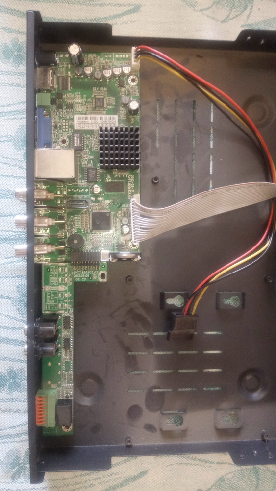

Помогите сбросить пароль на Регистроторе пролежал год никто пароль незнает.
Дамп снял программатором. Кто может обнулить.
Фото и дамп на файлообменнике залил.

Дам стандартные рекомендации:
цепляйте консоль, выкладывайте лог загрузки, снимайте дамп и выкладывайте сюда.

Дамп рега уже снял и выложил в файлообменик.

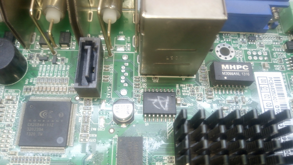

Чтото с ним непонятно запаял назад память, теперь постоянно пищит и не включается

Может у кого нибудь есть дамп от этого рега ?
прошиваю программатором TL 866

Огромное спасибо dede ЗА ПОМОЩЬ !!!
Дал дамп злил работает отлично
