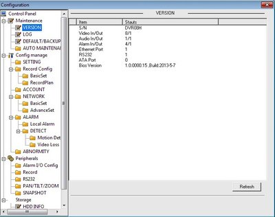

Принесли с забытым паролем, пароль сбросил захожу под админом, двр HDD не видит.Винт рабочий на компьютере видится. Мелких винтов подкинуть для проверки нет. Прошивка 2013 года. Прошивка v1.0.0000.15 build 2013-5-7 может у кого завалялась поделитесь пожалуйста.
