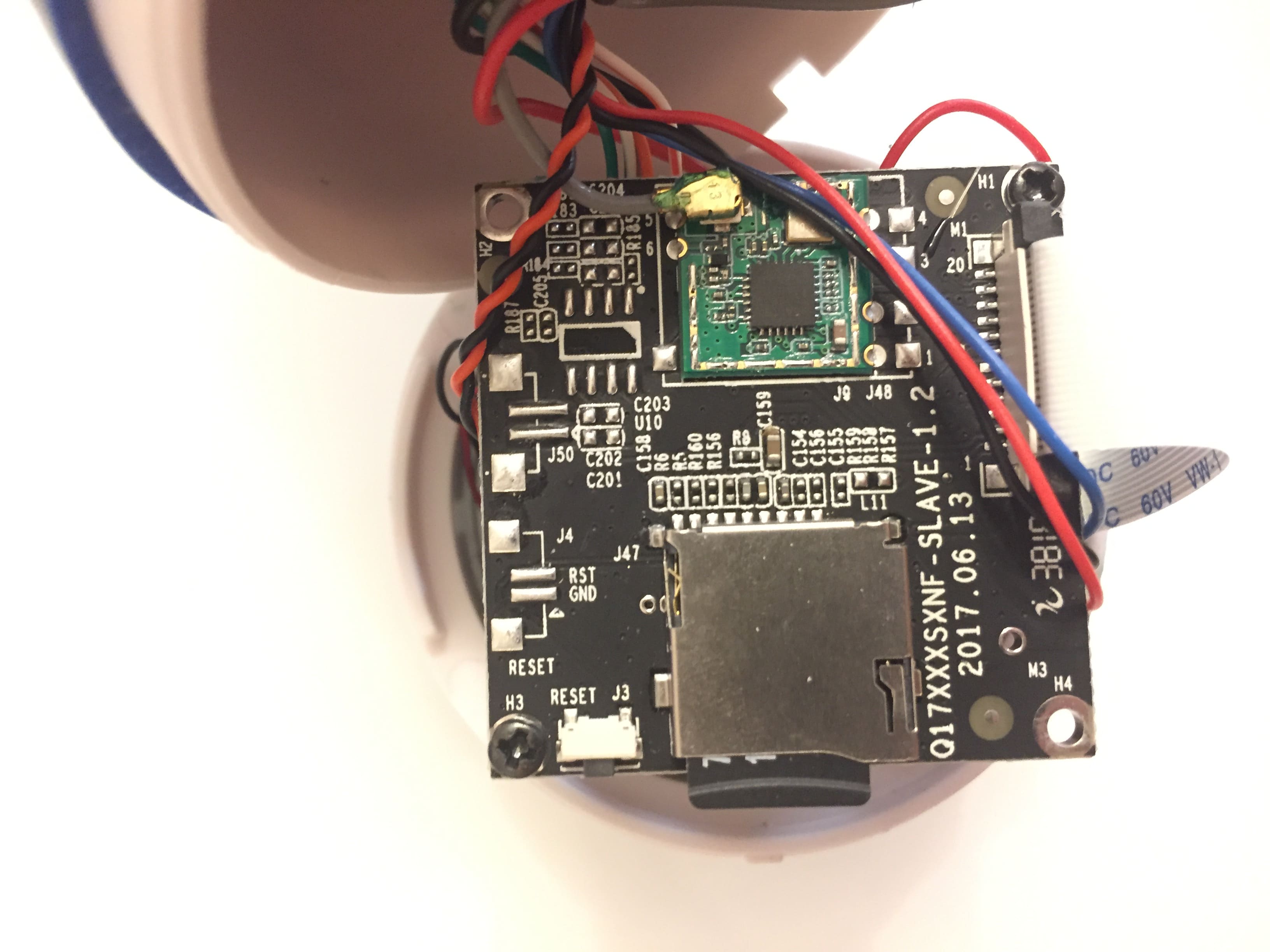

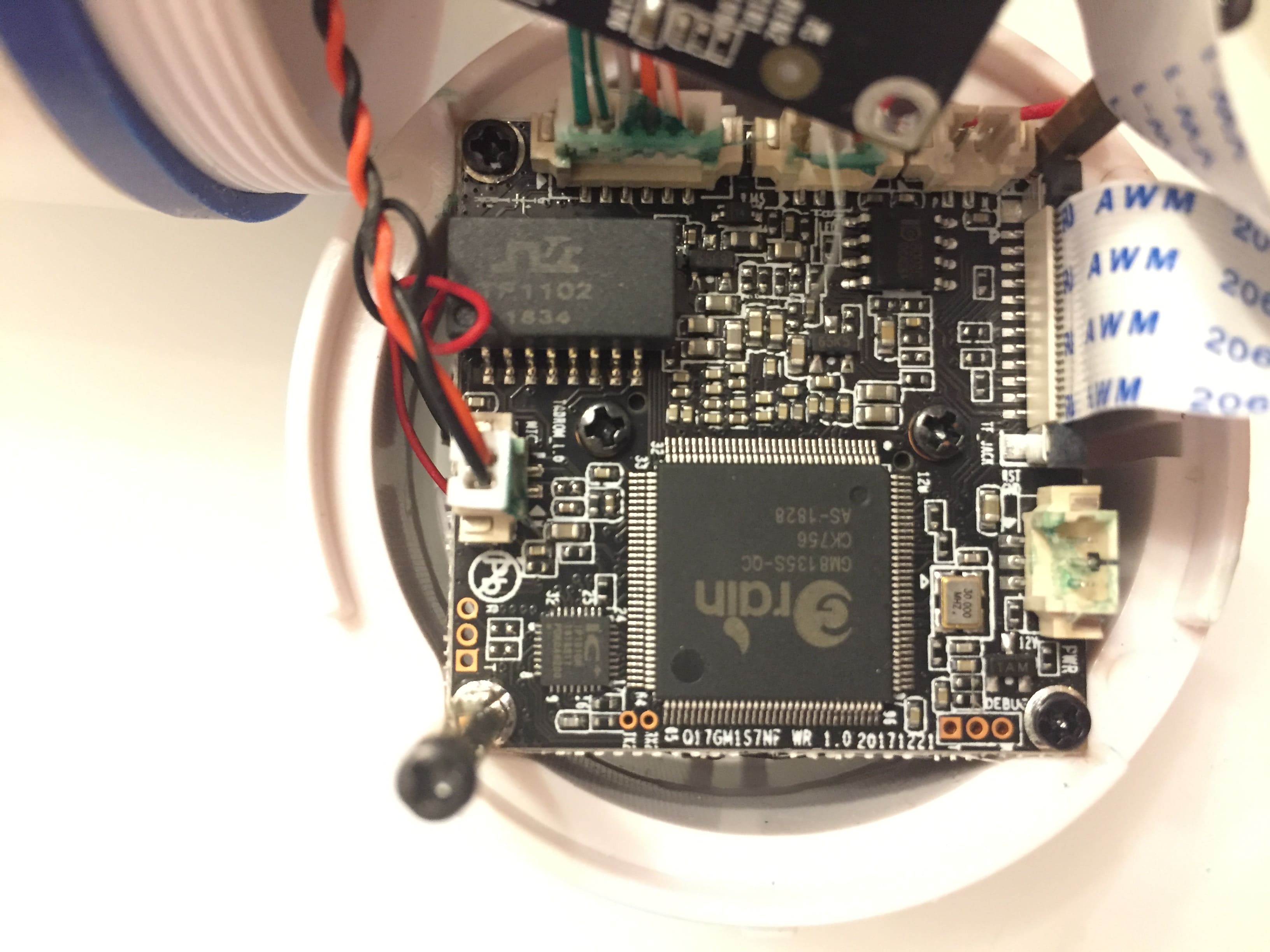

Фото платы
Re: IPcam Techege Восстановление
Сообщение AlienP666 » 25 апр 2019, 06:30
UART похоже на первом фото слева от проца. Подключайте UART снимайте логи и сюда. Фото плат надо было с двух сторон делать. Printenv и help - основные команды которые дадут информацию по вашему фастбуту. Пример можно глянуть здесь https://www.cctvsp.ru/articles/vosstano ... os-parolya" onclick="window.open(this.href);return false;

AlienP666 писал(а):UART похоже на первом фото слева от проца. Подключайте UART снимайте логи и сюда. Фото плат надо было с двух сторон делать. Printenv и help - основные команды которые дадут информацию по вашему фастбуту. Пример можно глянуть здесь https://www.cctvsp.ru/articles/vosstano ... os-parolya" onclick="window.open(this.href);return false;
А может и справа, т.к. там DEBUG написано.
Да спасибо, на днях попробуй снять логи и тд. Uart нашел где взять) Я так понимаю после этого будет понятно какую и где прошивку брать?

Сообщение Verdim » 07 май 2019, 06:12
К сожалению что-то никаких сигналов с Uart нет через Debug и пробовали другой разъём...
Подскажите куда копать либо пока команду не напишешь ничего не изменится? Это не мой профиль работ конечно, но хочется для себя восстановить камеру если есть способы испытать...
