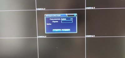

Всем здравствуйте помогите сбросить пароль на регистраторе H264.Перепробывал способы через генератор паролей не получилось . После обнуления дата 2000-01-01,может есть еще способы ?Я первый раз это делаю не судите строго .но делал все по инстукций

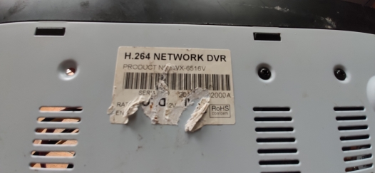

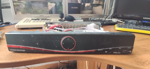

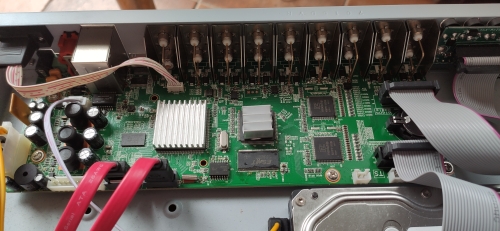

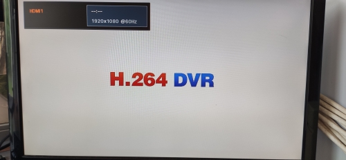

вот еще фото
