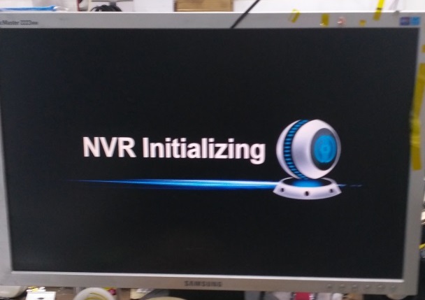

При настройке подключеных камер ушел в перезагрузку и из ннее не вышел...
NVR Initializing.....
Подскажите что делать...

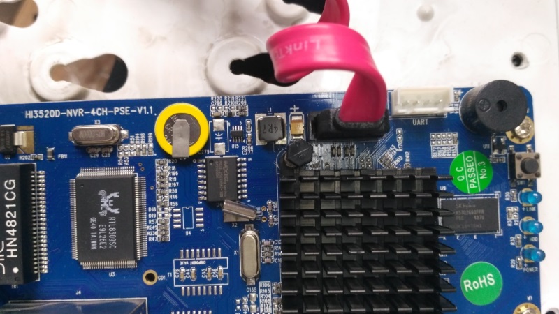

На плате маркировка Hi3520D-NVR-4CH-PSE-V1.1///

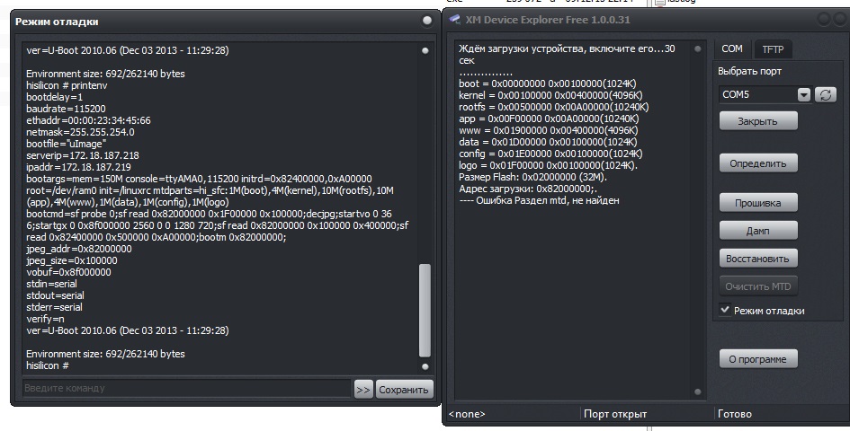

Получил доступ к UBOOT и получил команды для работы с ним...
Теперь где бы найти дамп для заливки через TFTP ????

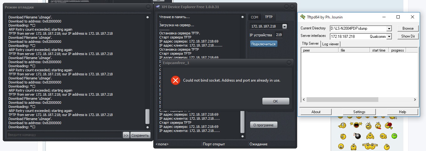

Вот что показало через ExIPCamFree_1.0.0.31.exe:
Слить дамп через ExIPCamFree_1.0.0.31 не смог пишет вот такую ошибку:
Что делаю не так не понимаю...
Вобщем дамп через прогу слить не смог...
Re: LS-2004PDF Вечная инициализация... Или прошивка???
Сообщение AlienP666 » 29 авг 2019, 07:25
У вас адрес клиента и адрес сервера конфликтует. Пропишите на клиенте другой адрес. Там же белым по черному написано не могу привязать адрес так как он уже используется.
manik.76
Сообщения: 19
Зарегистрирован: 15 сен 2015, 09:43
Сообщение manik.76 » 29 авг 2019, 08:13
У меня алиас прописан... И через путти сливается без проблем...
А тут вдруг вот такие весчи...
И все прописано согласно того что прописано в консоли... сервер-TFTP-172.18.187.218 и сам регик 172,18,157,219....
А вот почему прога не хочнт видеть и прочее мне не ведомо...
Может где есть инструкция что прописывать и прочее...
Спасибо...
