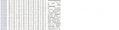

Да нет, всё не так просто. Я тоже это видел. Он пробовал, не работало. Это какой-то конфиг камер там в дампе. Я этот файл отыскал, там логины и пароли для камер болтающихся на каналах, как я понял логин типа admin а пароль 123456 :). Проблему-то решили конечно, но меня до сих пор огорчает, что неизвестен способ узнать пароль для таких случаев. Я не понимаю, как это работает, где пароль спрятан. Это всё развивает комплекс неполноценности))). И почему рег в дампе понтуется, что к нему хиквижен камеры подключены и что вообще такое этот jovision, что за брэнд.

Вот это расследование :D Пароль в JdvrUser.dat
