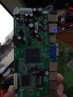

Помогите найти прошивку регистратора по фото платы и ее номеру

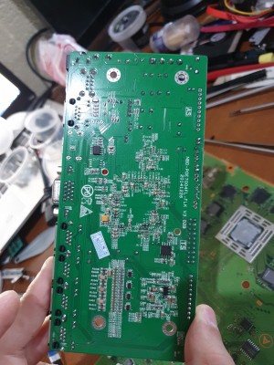

Есть регистратор на корпусе не чего нет может по фото платы и ее номеру кто узнает!? NBD-POE7004FL-FLK V3.02B (20141226) фото прилогаю. По номеру платы не нашел нечего.
Re: Помогите найти прошивку регистратора по фото платы и ее номеру
Дамп текущий есть? В любом состоянии.
http://kss.ksyun.com/xmcfs/jsUploadTest ... 904T-F.zip но у вас она и так вроде бы целая, максимум конфиг стереть
Извините проьлема пароль скинуть надо!)))dede писал(а): ↑09 мар 2020, 20:30http://kss.ksyun.com/xmcfs/jsUploadTest ... 904T-F.zip но у вас она и так вроде бы целая, максимум конфиг стереть
последние 1280КБ дампа затереть
