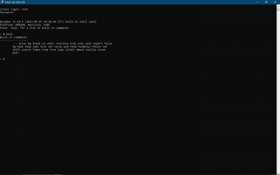

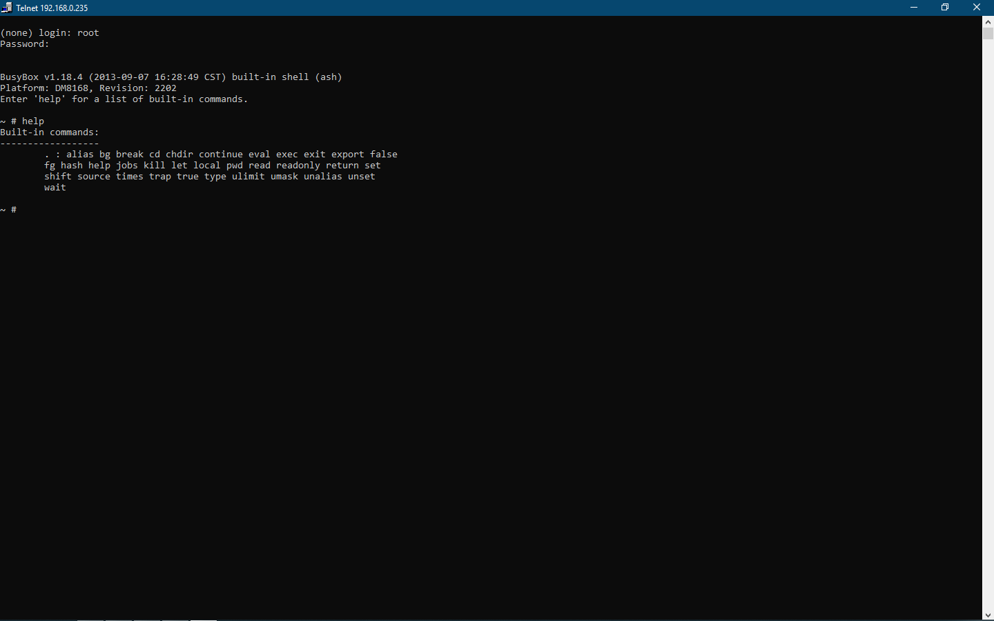

(none) login: root
Password:
BusyBox v1.18.4 (2013-09-07 16:28:49 CST) built-in shell (ash)
Platform: DM8168, Revision: 2202
Enter 'help' for a list of built-in commands.
~ # help
Built-in commands:
. : alias bg break cd chdir continue eval exec exit export false
fg hash help jobs kill let local pwd read readonly return set
shift source times trap true type ulimit umask unalias unset
wait
~ # printenv
USER=root
LD_LIBRARY_PATH=/usr/local/lib:/usr/lib
HOME=/
LOGNAME=root
TERM=linux
PATH=/usr/bin:/usr/sbin:/bin:/sbin
SHELL=/bin/sh
PWD=/

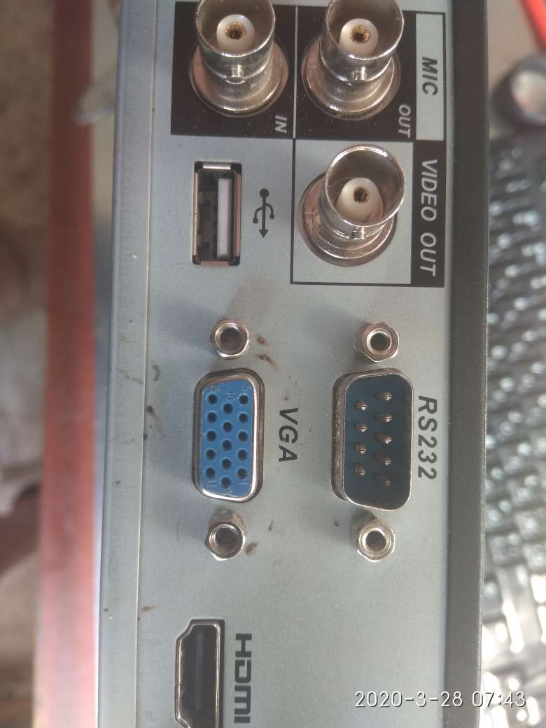

можно через RS232, только и адаптер должен быть соответствующий
taraz
Сообщения: 89
Зарегистрирован: 12 мар 2018, 21:17
Откуда: Днепр
Re: Обновление прошивки Dahua DH-NVR5208
Сообщение taraz » 29 мар 2020, 13:17
Спаяю нуль-модемный кабель, через телнет знаний не хватает.

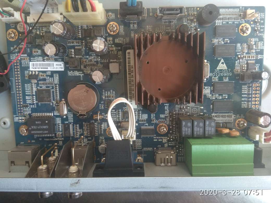

Только вот не смог оторвать радиатор от процессора, чтобы посмотреть какой там процессор стоит? HiSilicon 2013 года какой-то старенький?...
Ещё можно и HiTool.exe пробовать? Но в любом случае надо тип проца знать!
