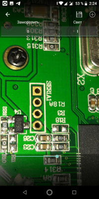

Нажал в меню update сгоряча и камера зависла, на плате нет никахих ТХ,RX, есть 4ре дырочки(камера 2011 года), мож это порт какой-нить, кто поможет определить?

это УАРТ, к нему и подключаться... но вы же не написали что за камера вообще, все эти буковки вообще никакого смысла не имеют.

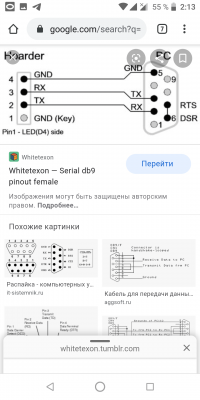

Нашел в чулане страшный кабель, давно телефон LG подключал к ноуту, мож он сойдет для подключения к UART? Вот ссылка на кабель со схемой
https://pinouts.ru/CellularPhones-A-N/lg_dk20g.shtml
dede
Сообщения: 1957
Откуда: Луганск
Re: Камера ip818w доигрался менюшкой
Сообщение dede » 08 апр 2020, 07:40
подойдет

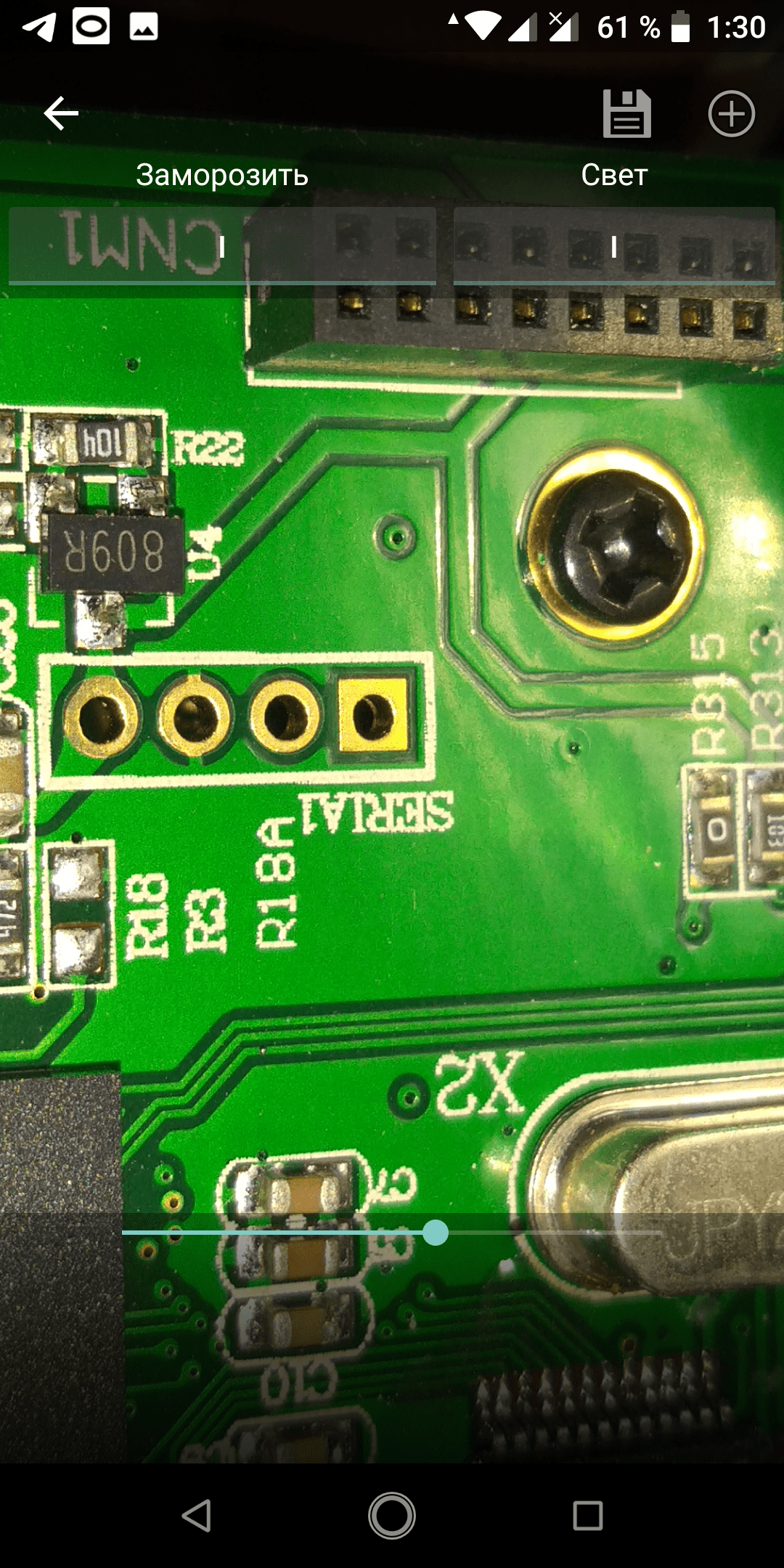

А не поможете определить зорким взлядом профессионала где tx rx gnd? Вот обратная сторона разьема

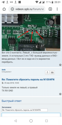

Сообщение samy4 » 08 апр 2020, 17:30
На стороннем форуме нашел картинку, мож у меня так же?

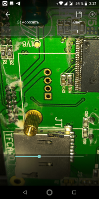

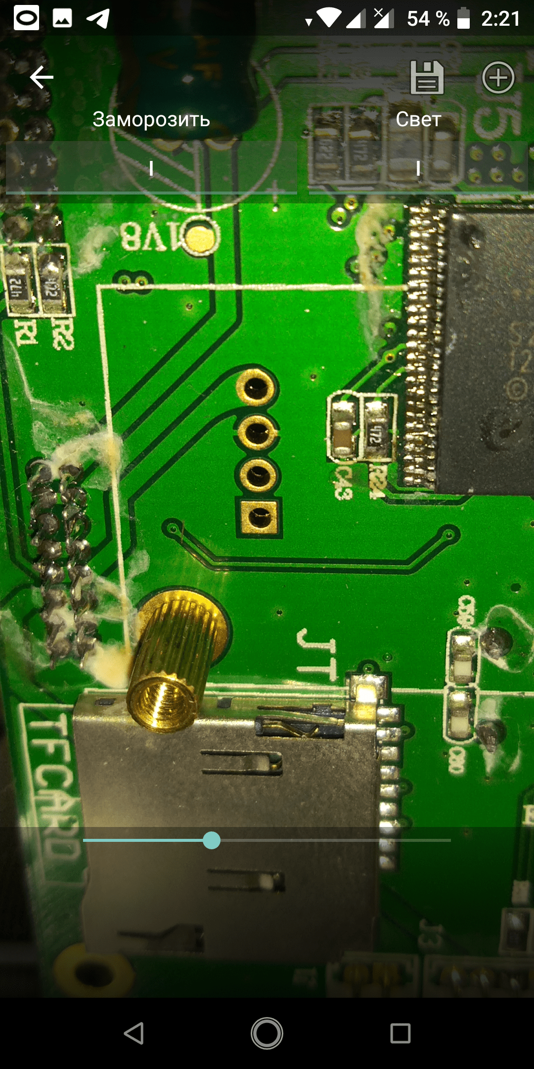

Сообщение samy4 » 08 апр 2020, 21:39
Вот это 3е отверстие (от квадратной пятки) наверно "земля"? Вот покрупнее снимок, видно как отходят две перемычки на шасси...
