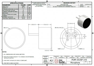

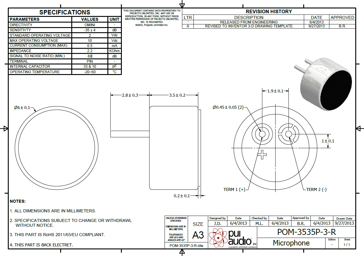

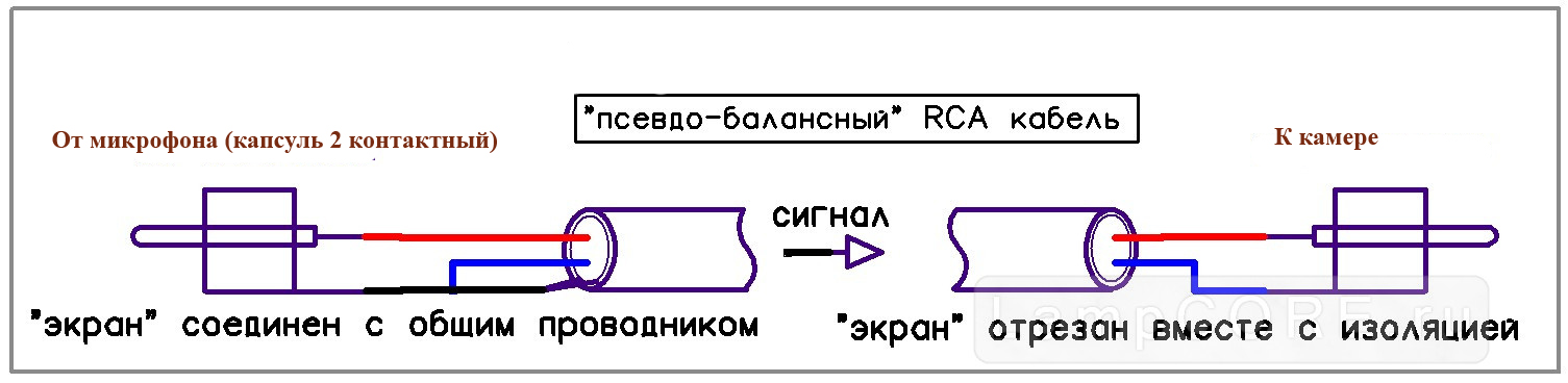

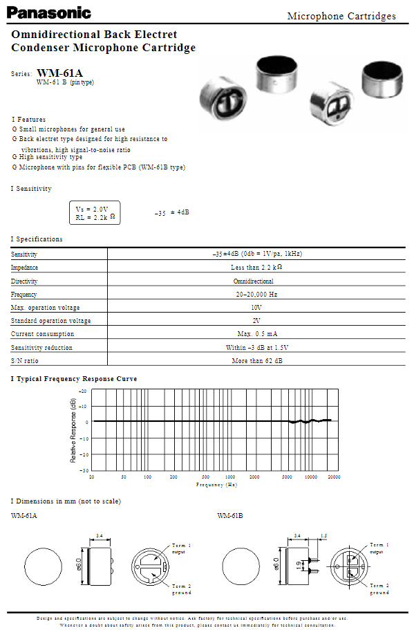

Для этого модуля IVG-85HG50PYA-S (в последней прошивки подняли уровень как раз для капсулей) ставь обычный капсуль, выбирай что бы была повыше чувствительность в районе -30Дб,-35Дб и уровень шума не хуже 60Дб и подключай экранированным кабелем что бы исключить индустриальные наводки.
Подключай лучше Псевдо-Балансным подключением (2 провода в экране).
Вот примеры некоторых из них:
Оригинальный Panasonic WM-61A
Чувствительность –35±4dB
Шум сигнал более чем 62 dB
PUI Audio POM-3535P-3-R ( производство США )
Чувствительность -35dB ±4dB
Отношение Сигнал / Шум 68dB
Микрофон американской компании PUI Audio , производство США . Альтернативная замена для штатных микрофонов , альтернатива Panasonic wm-61a (по чувствительности , шумам и чистоте записи POM-3535P-2-R лучше чем Panasonic WM-61A ).
