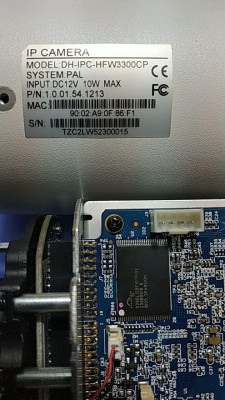

В наличии камера Dachua DH-IPC-HFW3300CP с диагнозом "умерла".Флеш нанд S29GL128P10F102...прошу помощи с дампом .

флешь не NAND , а NOR...вот дамп https://cloud.mail.ru/public/2Eno/3mLnyuaWA только надо прописать через терминал корректный HWID...без него не будет загрузки, а взять его можно с оригинального дампа, если он там сохранился, если нет, то надо будет поискать

За нанд извиняюсь...автоматом ушло.Оригинального дампа нет...

https://cloud.mail.ru/public/UBxp/gKKgqty2a из этого файла надо прописать нужный HWID
