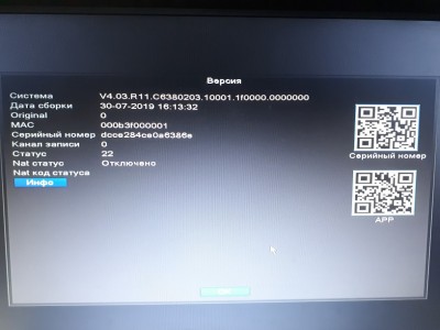

HISEEU H5NVR-P-8H (NBD8008RA-ULA) Регик новый , собрал все в кучу для настройки и по глупости(забыл на роутере закрыть доступ) дал ему интернет. Сразу после включения , это чудо видимо нашло себе обновление и автоматом начало обновляться. Обновилось и в итоге имеем стабильно висящую заставку H.265+ , uart дает вроде нормальную загрузку (логи приложены в файлах) но дальше заставки не грузит.
1. прошивки присланные продавцом в виде update.img - без изменений!
2. прошивки от производителя тоже не дали никаких результатов
3. методом научного перебора , случайно нашел версию с которой загрузился НО, нет ни одного устройства, ID и MAC кривые - не мои
4. среди файлов есть дамп слитый мною сразу после первого обновления (в нем ест и ID и MAC правильные), есть дамп с которым грузится но нет устройств
Просьба к более умным в данном вопросе, помогите решить проблему. (или направьте в какую сторону дальше рыть?)

попробовал сменить на 202 (которая без устройств) прошивку и прошил 203, в итоге загрузилась но тоже без устройств и кривой мак и айди

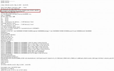

Re: HISEEU H5NVR-P-8H (NBD8008RA-ULA) висит на заставке
Вообще вот такая загрузка это нормально ? Меня смущает выделенное !

Появились еще вопросы
1. в каком из разделов находятся данные о ID и MAC ? возможно ли их изменить ?
2. если я вычленил крипту как отдельный файл *.bin каким способом можно только ее записать ?
3. почему пропали все каналы и не добавить ни одной камеры?
4. с помощью какой проги можно разобрать на части файл update.img ?
