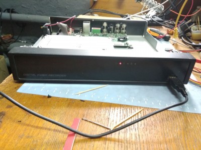

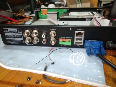

Попало ко мне сие чудо. Инструкции нет, пароль не знаю. Пробовал все возможные пароли - не подходят. Батарейку выдергивал, зажимал reset - дата и время сбрасываются, а пароль так и не подходит. Ввод только цифры, генераторы пробовал не подходят.
Схемы:
S29GL256P, ATMLH004 (в просторах интернета вычитал что это Atmel AT24C04B, но считать ее не получилось)
На S29GL256P замыкал контакты 29-31, без результата... 29-33 перегрузился но ничего не изменилось...
Помогите узнать пароль по умолчанию, или сбросить его

Вот дополнительное фото платы

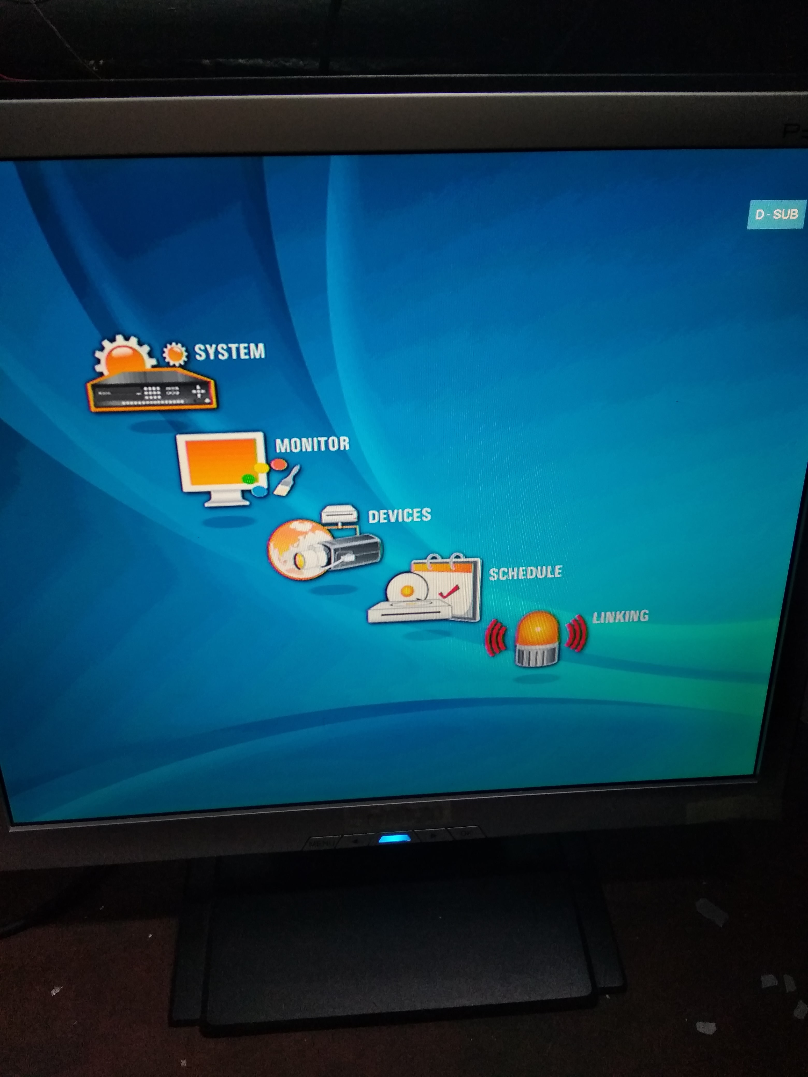

Нашел решение по регистратору. Выпаял микруху ATMLH004 (на схеме U25) и поставил джампер на разьем Р2. Без выпайки микры ничего не происходило... стандартный пароль 1111.
Как позже оказалось на микросхеме ATMLH004 всего навсего храниться дата.
Он и без него работает в штатном режиме, но после отключения от сети дата сбивается на 25/10/1906.
