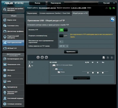

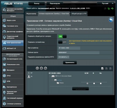

1. В роутере что нужно выбрать: Медиасервер или Samba или FTP?

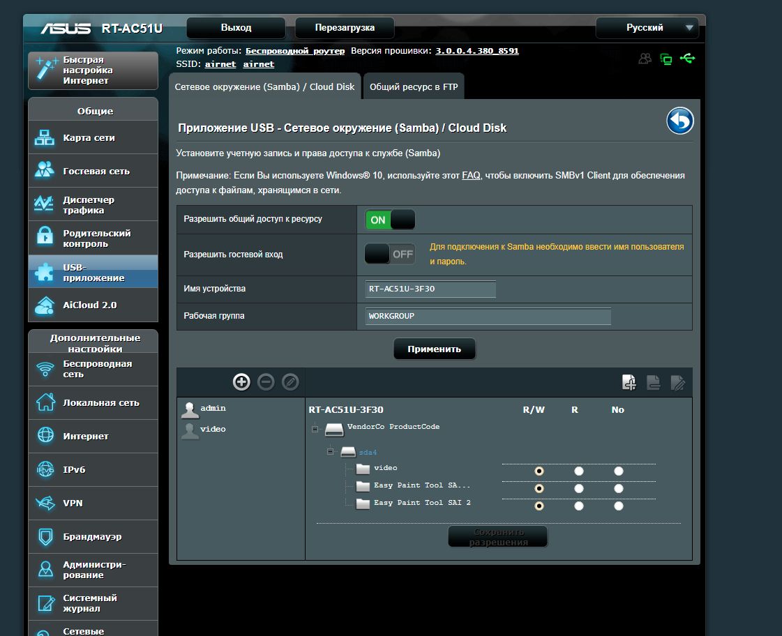

2. В роутере какую учетку нужно выбрать: hf или Vi? (у обоих право включено R/W, на фото)

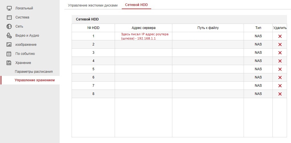

4. В настройках камеры, в управлении хранением, в адресе сервера (на фото) пишем адрес роутера (шлюз), правильно?
5. В настройках камеры, в управлении хранением, путь к файлу как прописать путь?

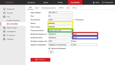

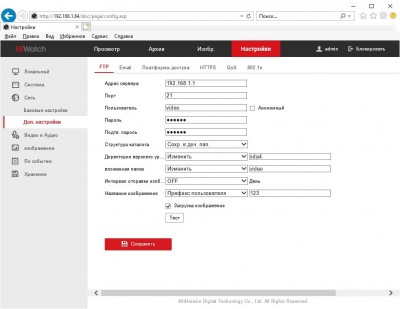

Покопался - с SMB что-то не выходит, а вот с FTP вполне. Что сделал:
1. В разделе "Сеть" -> "Доп.настройки" -> "FTP" прописал параметры подключения к FTP-серверу роутера

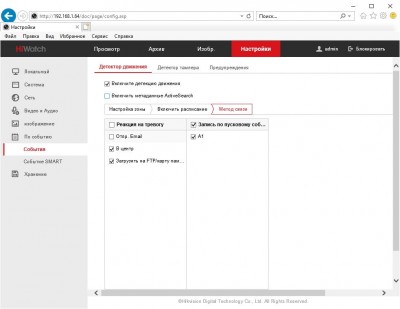

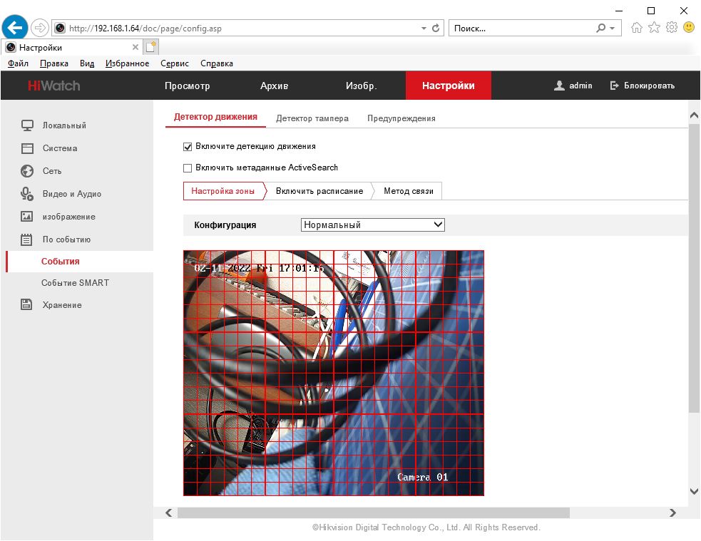

2. В разделе "По событию" -> "События" включил детектор движения и на вкладке "Метод связи" поставил галку "Загрузить на FTP/карту памяти"

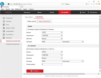

3. В разделе "Хранение" -> "Параметры расписания" -> "Сохранение" на вкладке "Захват параметров" поставил галку "Активация захвата изображения по событию."
Заработало - картинки пишет.

А в "Управление хранением" -> "Сетевой HDD" в таблице (на фото ниже) что ни будь прописывали? Адрес сервера / Путь к файлу?
Где статейку искать... почитал бы поподробней?

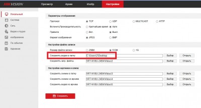

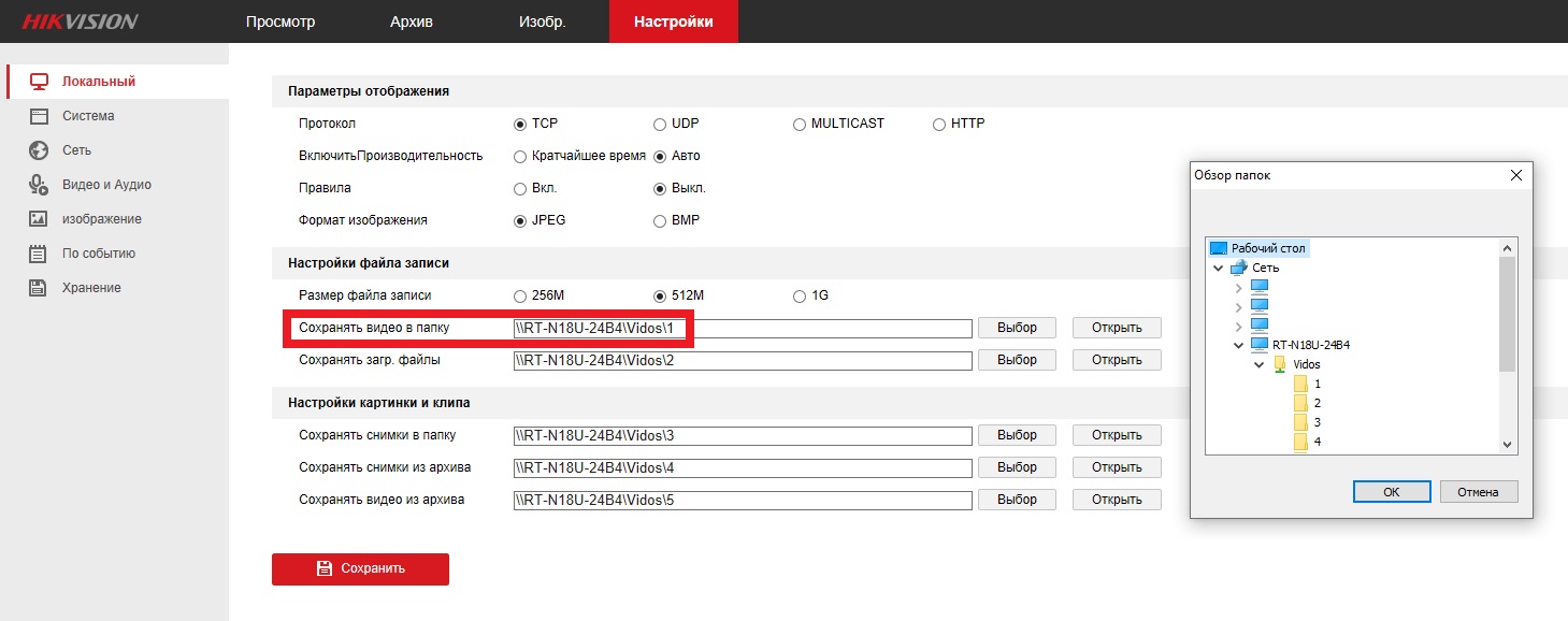

Не получается...
Если смотреть из браузера и нажать "начать запись" в окне просмотра, то видео СОХРАНЯЕТСЯ если:
В "Локальный" -> "Настройки файла записи" -> "Сохранять видео в папку" указан путь C:\User\2\Desktop
и НЕСОХРАНЯЕТСЯ и пишет "Ошибка создания файла" если указан путь в папку роутера:
В "Локальный" -> "Настройки файла записи" -> "Сохранять видео в папку" \\RT-N18U-24B4\Vidos\1

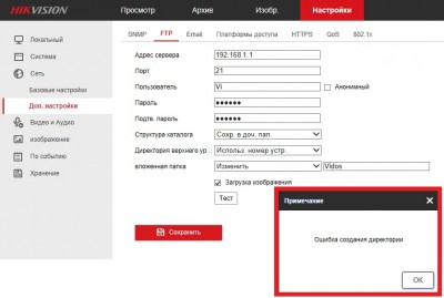

Re: Как заставить камеру Hikvision писать на SD карту роутера
В эти полях не подскажете что нужно прописывать?
sda4 - это что?
sda4 - это что?

Кнопка "начать запись" работает только при запущенном браузере и пишет на комп. Зачем указывать сетевую папку при этом? Всё равно при закрытии браузера и/или выключении компа запись прекратится.
На моём скрине есть мои настройки, при которых картинки заливались на FTP. sda4 - это имя устройства, под которым в роутерном линуксе определилась флешка. В твоём случае вместо SDA4 должно быть ADIDAS.
З.Ы. Easy Paint Tool - это левые папки на флешке
