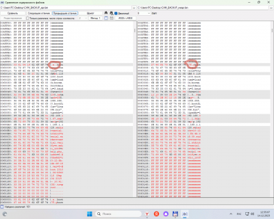

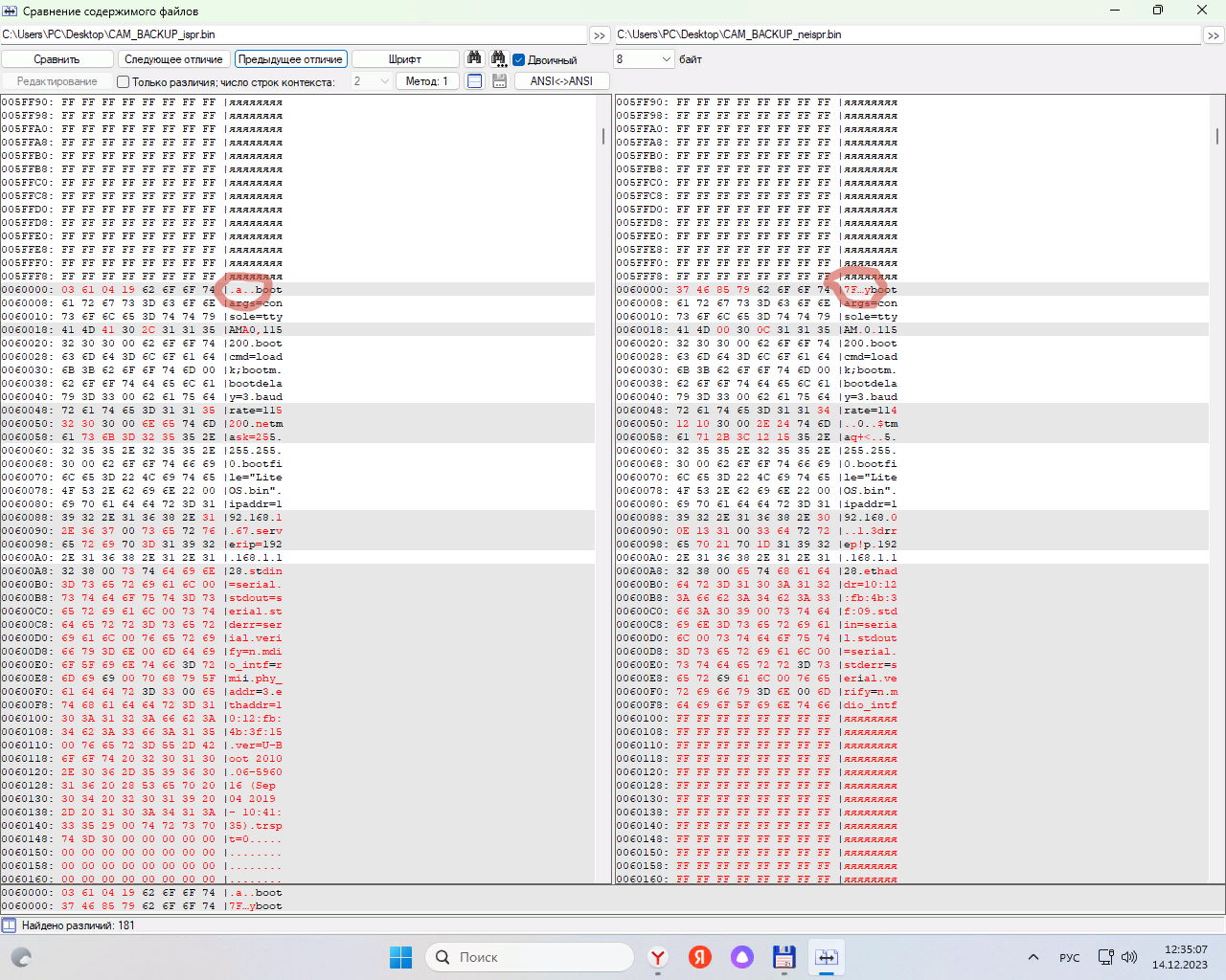

Доброго всем времени суток.Вопрос по ip камере hikvision DS-2CD1T23G0-I.Пришла поврежденной.После заливки во флешь рабочего дампа стала подавать признаки жизни.но не более.жду совета как оживить камеру.Пока что попробую скормить .через tftp файл прошивки.смущает то.что камера просит LiteOS.bin а не digicap.dav

А точно от неё дамп то? А LiteOS - это ядро, а не файл апдейта прошивки. По аналогии с другими моделями предположу, что шлейф на плату сенсора криво вставлен.
Re: DS-2CD1T23G0-I
Доброго утра!Дамп слит программатором с точно такой же.Принесли в ремонт две камеры,одну с передавленным кабелем.с неё и слил дамп..а на счёт шлейфа-так там моноплата,всё на ней.
- mixatronik
- Сообщения: 319
- Зарегистрирован: 25 янв 2022, 11:52
Re: DS-2CD1T23G0-I
Возможно ли слить прошивку на tftp с рабочей.?для последующей заливки на нерабочую.х.з. может так получится

ругается... а откуда прошивка? Отсюда? Судя по размеру, нет. Попробуй эту прошивку.
Re: DS-2CD1T23G0-I
то же самое.вот лог с рабочей.для сравнения
