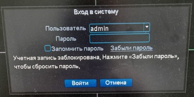

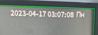

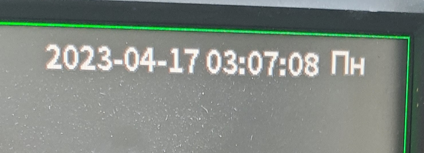

Помогите, пожалуйста, сбросить пароль для учетки admin Видеорегистратор OPTIMUS AHDR-3008e_v.1 Дата 2023-04-17 (сейчас 19 июля) Буду очень признателен за помощь! Все данные в приложенных файлах.

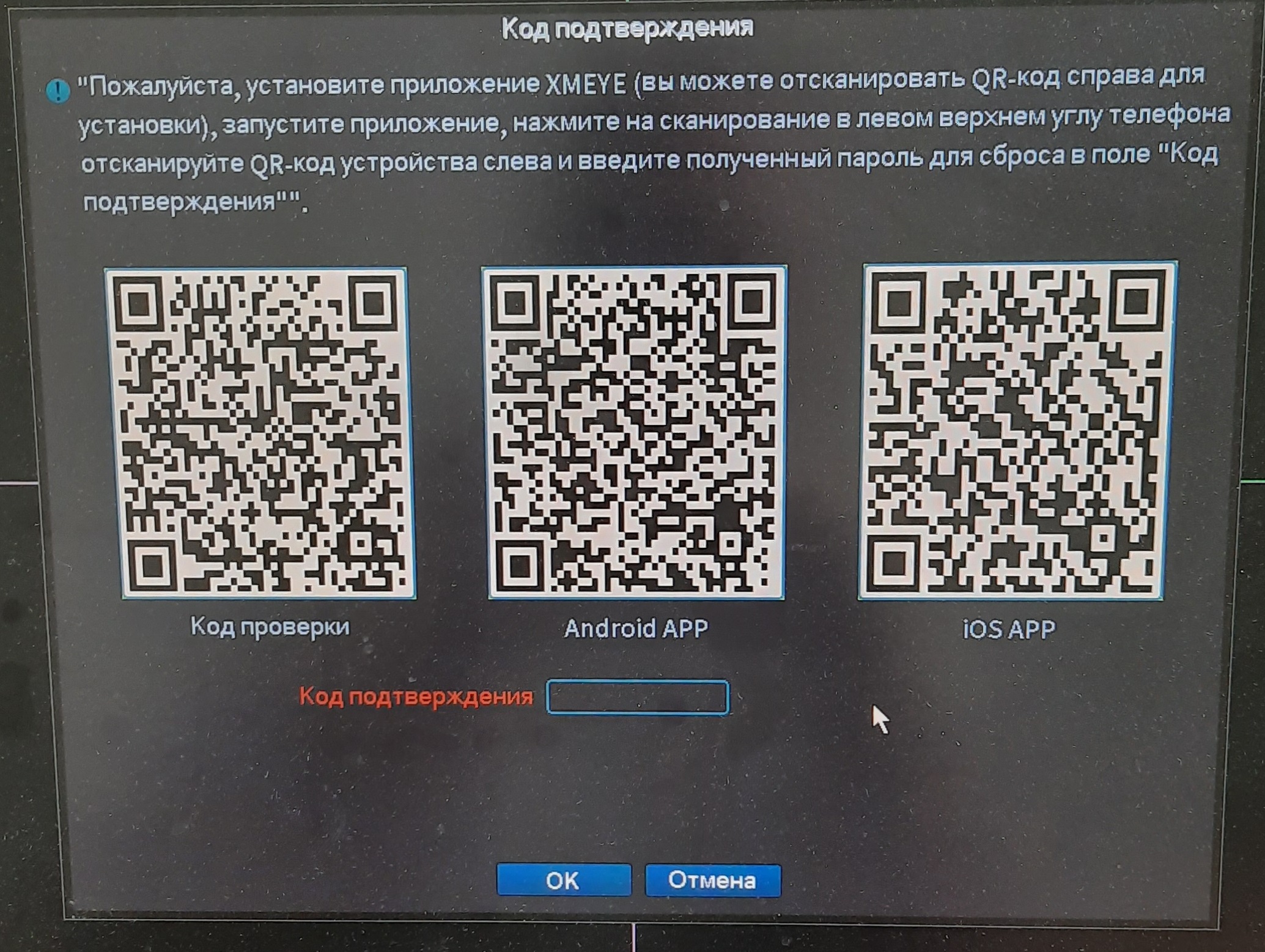

на второй картинке ведь написано как сбросить пароль.

Большое спасибо за отзывчивость! Думал, что можно обойтись без программатора, но видно в данной модели не работают калькуляторы и в меню сделали так, что можно привязать серийник к адресу электронной почты и высылается код ответа только на него. Вобщем только программатором. Пришлось искать программатор, дамп заменил на другой и пароль исчез. Еще раз спасибо!!!
