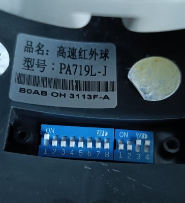

Добрый день знатоки , нуждаюсь в вашей помощи , нужно выставить скорость 9600 по RS485 , либо инструкцию кто даст по этим переключателям ?
Первый длинный я так понял задается адрес обмена , а вот по короткому и по скорости обмена не понятно как задать .
Сейчас скорость обмена 115200 , но на этой скорости управление сбивается , вплоть до отсутствия управления до перезагрузки

Всего четыре переключателя, итого 16 вариантов. По логике вещей, когда все в положении OFF, то скорость минимальная, а в положении ON - максимальная. Минимальная наверно 2400Бод. Может, если 2 переключатель выставить в ON, а остальные в OFF, то будет 9600, но может и нет :)
Попробовать просто перебрать все 16 вариантов ...

Пробовал игрался , выставлял на камере скорость 9600 , переключал джамперы , перезагружая полностью камеру , работает только в таком положении и на 115200 , очень странно . Первые 8 точно адрес , т.к менял и адрес менялся .

Сообразил. Адрес по RS-485 НЕ может задаваться 8-ю дип-ами, он короче. Значит тут ДИП-ы и на адрес, и на скорость и на протокол передачи. Бывает, что только пять первых дип-ов на адрес, а начиная с 6-го уже скорость и протокол выставляются.

Вот , тоже как вариант может быть . тогда остальные 4 для чего?

Ну вот тут посмотри на 8-й странице пример использования DIP-ов в одной из аналоговых видеокамер. У тебя расстановка DIP-ов наверно иначе, но с тем же смыслом.
https://www.dssl.ru/upload/iblock/089/R ... atelya.pdf

Собственно толку нет , сам модуль камеры не умеет работать с маленькой скоростью обмена , по этому думается мне тема может быть закрыта .
