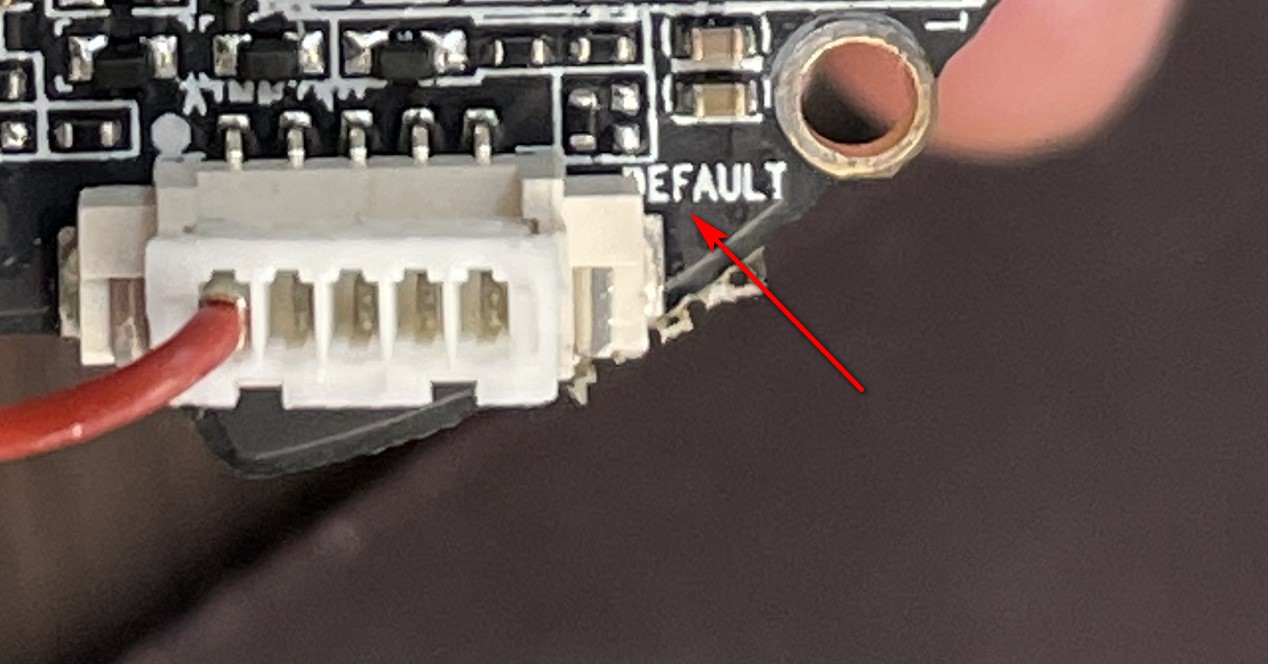

Доброго времени суток!
От старых арендаторов остались несколько камер TRASSIR tr-d8121ir2w и на всех стоит неизвестный пароль. (спросить у них пароль уже нет возможности) Камеры 100% рабочие. Кнопки reset нет.
Прошу подсказать где нужные контакты для сброса.

Для сброса камер Trassir рекомендуется связаться с техподдержкой DSSL и предоставить им удаленный доступ к камерам
https://confluence.trassir.com/pages/vi ... d=34472713
Вот тут интересная надпись "Default" на плате, рядом с разъемом
Возможно, сброс выведен на какие-то его контакты
Возможно, два крайних: сброс и "земля"
Замерить бы мультиком что там на этих контактах, относительно "земли"
Ну и потом, пробовать замыкать на "землю", но через резистор хотя бы ом 100

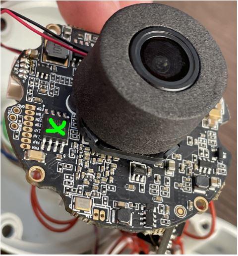

Накати сверху новую прошивку через tftp сервер. Если не получится, то ищи выводы uart.

сначала программатором сделать дамп прошивки, потом что либо предпринимать
