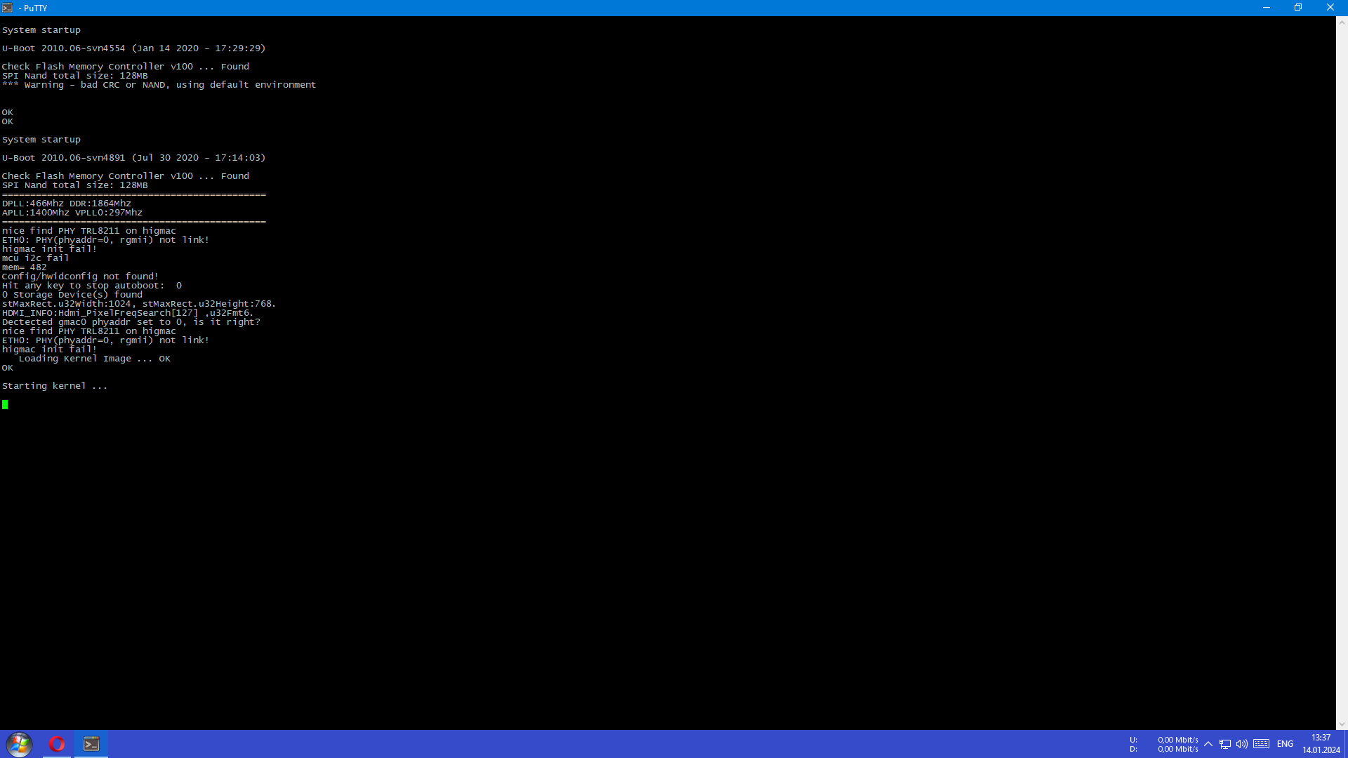

Здравствуйте!Для прошивки рега подключился через UART,но не как не могу остановить загрузку u-boot Пробовал нажатия снежинки * в разных последовательностях и ctrl-c.В чём может быть проблема?Всем откликнувшимся огромное СПАСИБО!

Может подключение неправильное или терминал не подходит. А прошить можно и по USB.

Раньше я его уже прошивал,но после сброса к заводским настройкам он перестал загружаться.Раньше при загрузке было очень мало время для остановки и воспользовавшись статьёй из интернета установил 3 секунды загрузку и больше не пользовался.Может я внёс какие то изменения в putty и произошёл сбой. А как можно прошить через USB? Флэшкой с прошивкой пробовал ,не перепрошиваеться.

Все файлы прошивки на флешку в корень, без папки. Флешь FAT32.

выключаете питание рега, зажимаете *, подаете питание, отпускаете * только после того, как в терминале будет промт с приглашением ввода команд...если все выводы правильно подключили
