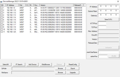

Zombie47
Сообщения: 24
Зарегистрирован: 08 мар 2024, 23:17
Re: Помогите опознать и восстановить IP камеру MISECU
Сообщение Zombie47 » 14 мар 2024, 15:44
Я смотрел адреса конечно, повторюсь при заходе на любую камеру по любому айпи, заходит на регистратор.

Взять камеру и подключить ее напрямую к компьютеру.
Zombie47
Сообщения: 24
Сообщение Zombie47 » 14 мар 2024, 18:02
Да я думал об этом, это сложнее, это надо просить человека удаленно. Плюс при подключении напрямую она же не будет работать ей же нужно еще и питание. Компьютер по сети не даст питание камере по POE.
Так я не понял, эти действия нужны чтобы что? Узнать версию прошивку и гуглить её? А как же:
Это прошивка 16-канального регистратора, правильно после R11
Ну у меня это : C6380202.12201.140000.0000001
Сообщение 2Dem » 14 мар 2024, 18:10
Вы нашли версию регистратора, они начинаются с V4. Камеры начинаются с V5. Раз вы попадаете на регистратор, то в нем вы можете посмотреть какие камеры у вас подключены. В принципе прога, скрин которой выше, должна была показать прошивку остальных камер.

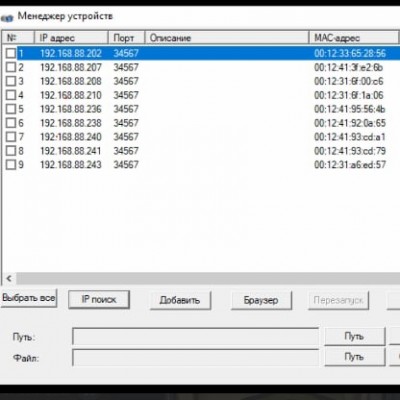

Сообщение 2Dem » 16 мар 2024, 11:31
Сейчас внимательнее посмотрел, у вас какой-то обрезок оригинальной проги. Скачайте полную версию Device Manager от XM. Она показывает прошивку.

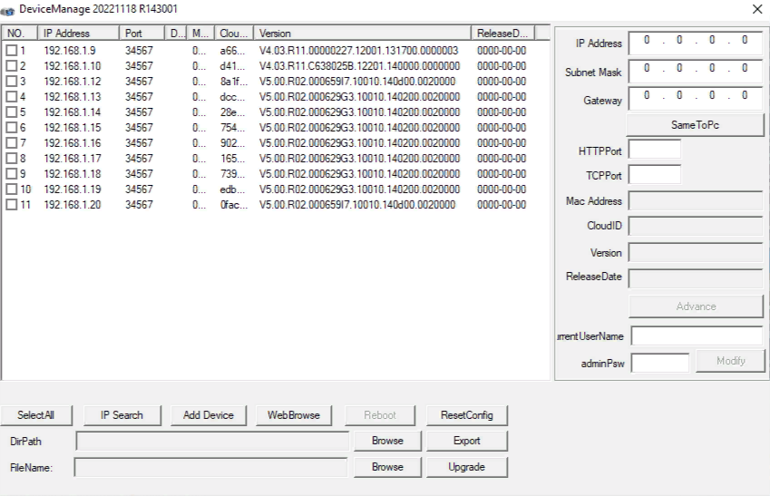

Сообщение 2Dem » 16 мар 2024, 12:39
Все же Device Manage правильно называется. И вот так выглядит в полноценной версии.
